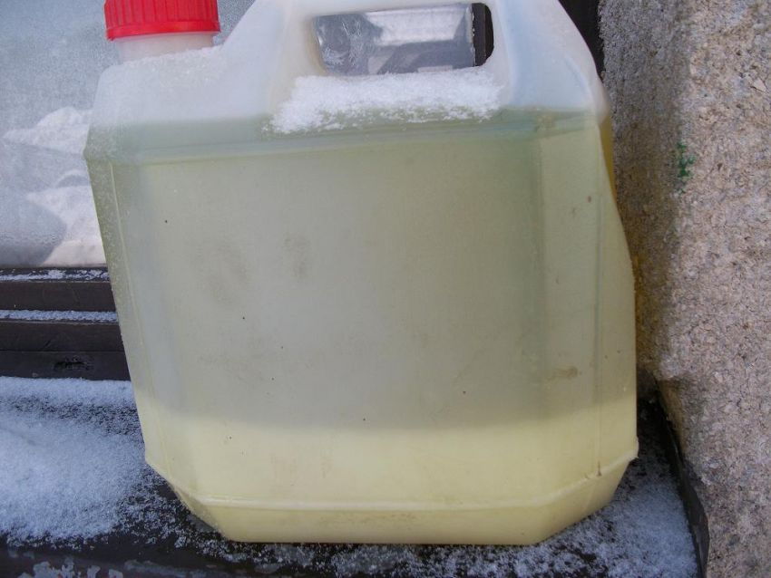

toefuk
Příspěvky: 2867
Bydliště: Čadca
Příspěvek od toefuk »
aj na toto pomoze benzin? :x
zajtra pojde vsetko von, necham odstat v mraze cez noc a stocim len naftu spat do nadrze. Jak to potom kurva ma startovat ked primrzne regulacny kruzok v cerpadle???

senioring1
Příspěvky: 987
Registrován: 15 črc 2010, 16:45
Příspěvek od senioring1 »
toefuk píše:aj na toto pomoze benzin? :x
Mal by si dať benzín do toho bordelu na dne bandasky - uvidíme či funguje.
A3/TDI AGR 66kw/r 1998/EGR OFF .Návšteva servisu je posledný zúfalý pokus o spojazdnenie auta.
Jarda S.
Příspěvky: 4296
Příspěvek od Jarda S. »
Obrázek údajně při -13 (LOL)

batoo
Příspěvky: 1325
Registrován: 30 pro 2009, 13:47
Příspěvek od batoo »
Takze Benzina a Lukoil nejvic pajcujou petrakem :)))

batoo
Příspěvky: 1325
Pise v -13 (pod fotkou)
