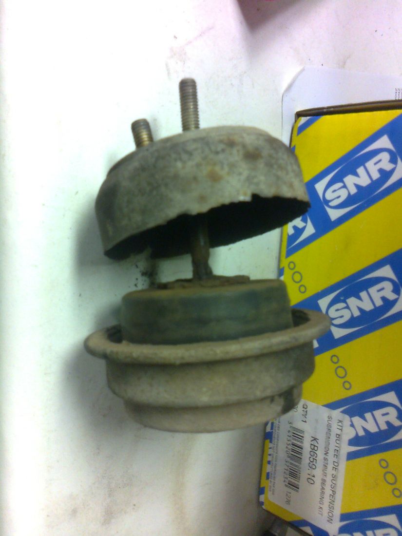

Co bylo za "značku" ta pumpa?

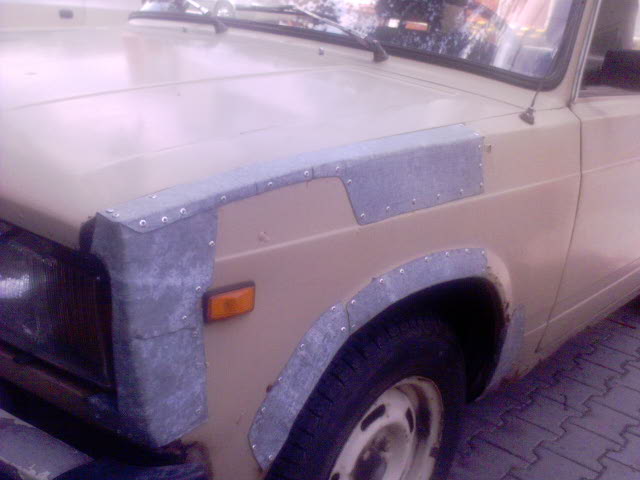

matus píše:Obrázek
taky možnost (LOL)

A kdyby použil trochu kytu, který by chvíli vydržel,dožije se majitel i auto příjemného sešrotování v klidu a pohodě... :)

No co, nie kazdemu zalezi na estetike.

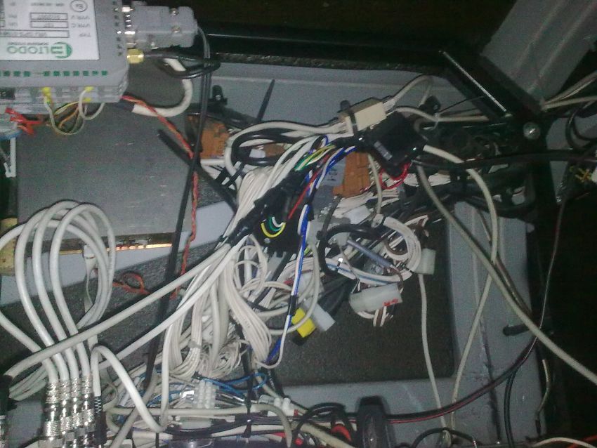

Elektroinstalace v zánovním autobuse Solaris(Polsko)...

Pája19: ty jsi mi za zády fotil elektriku za kastlíkem v mé prac octávii někde :-D

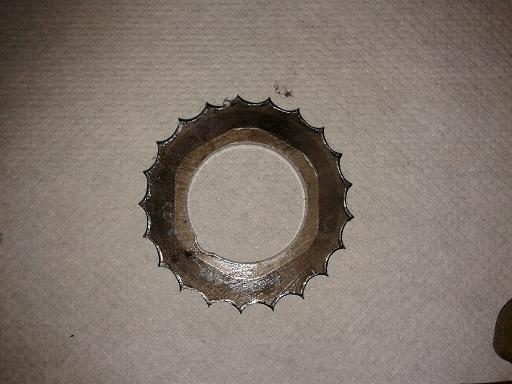

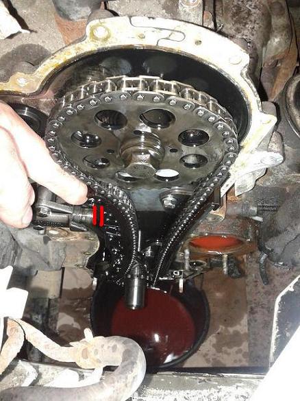

Motor Fiat 1.3JTD, patrně pokus o variabilní časování jak sací tak výfukové vačky, mezera mezi červenýma čárkama je místo od dosedací plochy napínáku na kluzáku a koncem napínáku, ten se zaseknul a víc se nevysunul + ohoblovaná rozeta.
