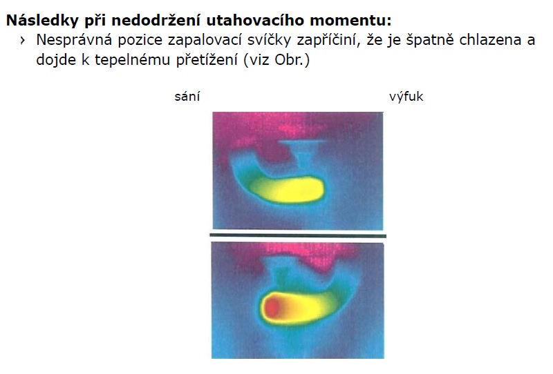

Nedodržením utahovacího momentu dojde u tsi k přetočení svíčky a nslednému zničení tepelným přetížením.Často je to vidět u 1.2tsi kdy je část vrchního kontaktu svíčky upálenej.Pokud někdo tu svíčku přetáhne nelze ji znova použít správně by se neměla použít znovu žádná.Fiksou si to jde překontrolovat kam se natočí.

Ještě jednou jsem si prohlídl to pdf z TechKon, kde VAG probírá konkrétní TPI. K EA211 sundané hlavě se tedy hned tak nedostanu :), ale tady to vypadá, že tvůrce té prezentace to nějak zamotal. V textu jasně píše "Závity na zapalovacích svíčkách a v hlavě válců jsou přesně řezány a určují pozici zapalovací svíčky, tak, aby kostřící oblouček byl umístěn směrem k výfukovým ventilům, tím se díky čerstvému plynu proudícímu dovnitř výrazně zlepší chlazení svíčky." Stejně tak fotka ukazuje svíce natočené tak, že oblouček/připojení elektrody na svíci je u výfuku.
Ale ten vnitřní pohled s tepelným zatížením má evidentně špatně popisky, ty tam ten expert prohodil ...
Popisky u fotek mají být prohozeny, takto je to ŠPATNĚ
Je to jasný, oblouček elektrody, tedy připojení elektrody k tělu svíčky, musí být u výfuku, tím je zajištěn odvod tepla a volný konec elektrody tak může být chlazen nasávaným vzduchem. Pokud by to bylo naopak, volný konec by se utavil ...
Proto rusák na válci 2 má tu svíci špatně ... Buď velmi přetaženou, nebo naopak cca 80 stupňů nedotaženou

Rayx píše: Proto rusák na válci 2 má tu svíci špatně ... Buď velmi přetaženou, nebo naopak cca 80 stupňů nedotaženou
Jsem si to neuvědomil otočenou pozici ... Tohle je přetažená svíce o cca 90stupňů, že by nedotáhl cca 270stupňů asi nehrozí, ikdyž má normálně být jen 22Nm ...

jj, taky jsem si toho všiml, že je to v tom přípisu blbě, u těch fotek toho tepelnýho zatížení ;)

A6TDI: tady přece nejde o to, jak to pálí, tady jde o poměry ve spalovacím prostoru, a ty nevyřešíš jinou svící ... Směs se tvoří až ve válci, a navíc je chudá, to je celý kámen úrazu ...
Tak on požadavek na 22Nm je i v DP, ale není blíže určeno proč, takto si člověk může pohlídat, že po montáži má svíce správnou pozici ;)
