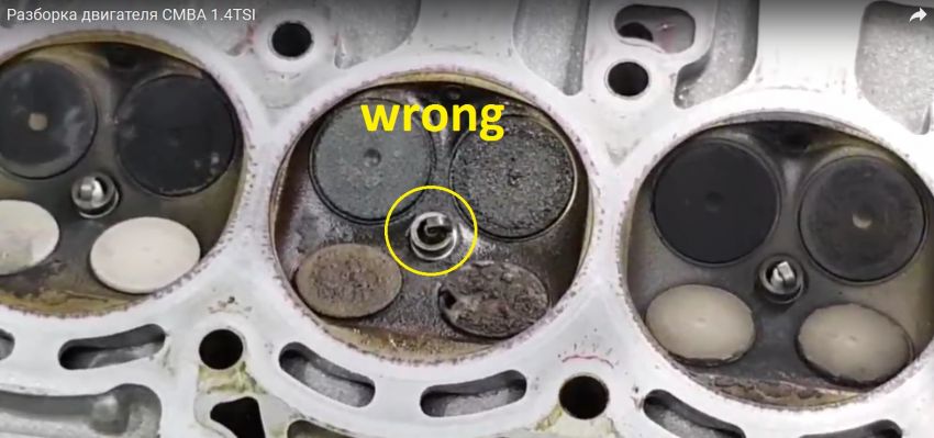

Rayx píše:Skládaný jsou proto, že tam někdo už měnil písty, dal Mahle se skládaným, jestli tomu rozumím ... Jenže něco podělal a vzalo si to výfukový ventil na druhým válci. Je tam třeba špek s tím těsněním pod hlavu, to dal první opravce špatný /s malou dírou na sítku ... neměl jsem čas to prohlídnout celý, jak tam odpovídaj na otázky, který přímo nesouvisí s tímhle motorem, tak je třeba se víc soustředit a udělat si více času na celý video...
Ale, tyhle motory maj špek ohledně svíček a řekl bych, že to možná i stojí za tím ventilem ... Pozice svíčky na válci 2 neodpovídá požadavku ...
Kód: Vybrat vše
https://uloz.to/!7rpuuL1f3Suo/tsi-1-2-1-4-plugs-pdf
Ještě jednou jsem si prohlídl to pdf z TechKon, kde VAG probírá konkrétní TPI. K EA211 sundané hlavě se tedy hned tak nedostanu :), ale tady to vypadá, že tvůrce té prezentace to nějak zamotal. V textu jasně píše "Závity na zapalovacích svíčkách a v hlavě válců jsou přesně řezány a určují pozici zapalovací svíčky, tak, aby kostřící oblouček byl umístěn směrem k výfukovým ventilům, tím se díky čerstvému plynu proudícímu dovnitř výrazně zlepší chlazení svíčky." Stejně tak fotka ukazuje svíce natočené tak, že oblouček/připojení elektrody na svíci je u výfuku.
Ale ten vnitřní pohled s tepelným zatížením má evidentně špatně popisky, ty tam ten expert prohodil ...
Popisky u fotek mají být prohozeny, takto je to ŠPATNĚ
Je to jasný, oblouček elektrody, tedy připojení elektrody k tělu svíčky, musí být u výfuku, tím je zajištěn odvod tepla a volný konec elektrody tak může být chlazen nasávaným vzduchem. Pokud by to bylo naopak, volný konec by se utavil ...
Proto rusák na válci 2 má tu svíci špatně ... Buď velmi přetaženou, nebo naopak cca 80 stupňů nedotaženou
https://youtu.be/RwesNLUp6Cw?t=1260
Až budete mít někdo "štěstí" tenhle motor řešit, omrkněte to ;) Platí ale jen pro EA211, když vidím, že třeba EA888 to vůbec neřeší, tak si říkám, jak moc na hraně má EA211 tvorbu směsi ...

Rayx píše: Proto rusák na válci 2 má tu svíci špatně ... Buď velmi přetaženou, nebo naopak cca 80 stupňů nedotaženou
Jsem si to neuvědomil otočenou pozici ... Tohle je přetažená svíce o cca 90stupňů, že by nedotáhl cca 270stupňů asi nehrozí, ikdyž má normálně být jen 22Nm ...

jj, taky jsem si toho všiml, že je to v tom přípisu blbě, u těch fotek toho tepelnýho zatížení ;)

A6TDI: tady přece nejde o to, jak to pálí, tady jde o poměry ve spalovacím prostoru, a ty nevyřešíš jinou svící ... Směs se tvoří až ve válci, a navíc je chudá, to je celý kámen úrazu ...
Tak on požadavek na 22Nm je i v DP, ale není blíže určeno proč, takto si člověk může pohlídat, že po montáži má svíce správnou pozici ;)
