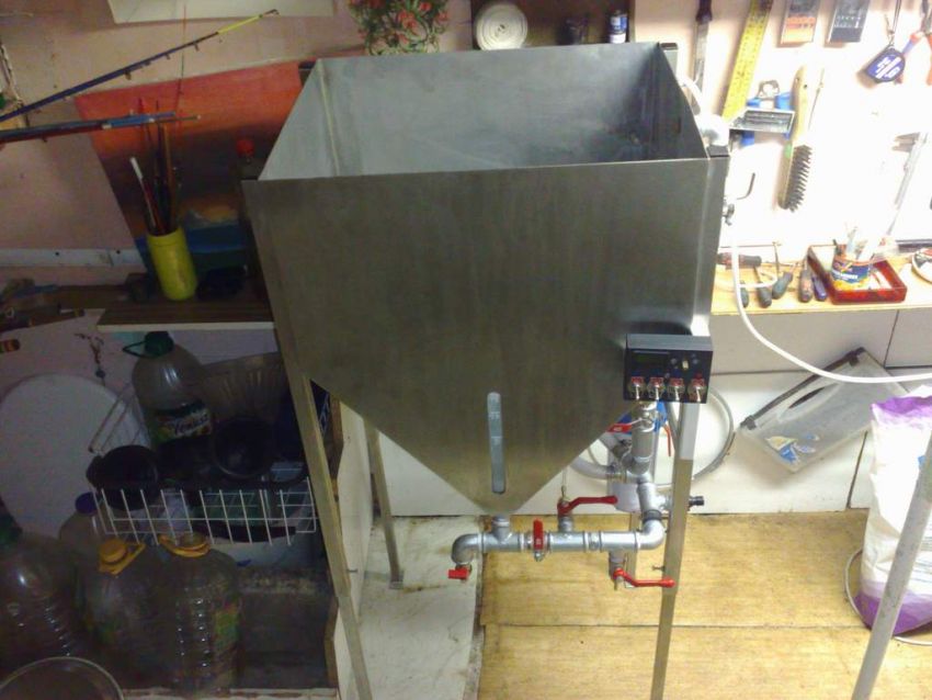

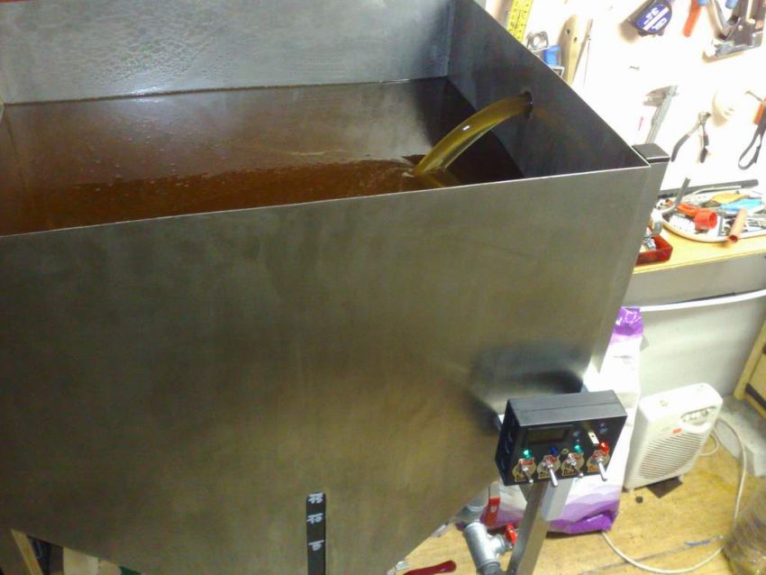

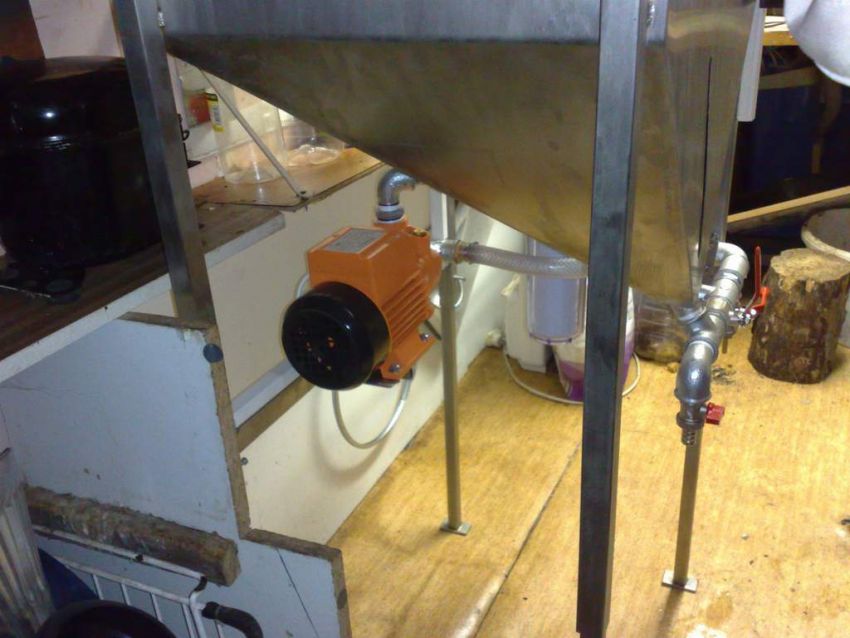

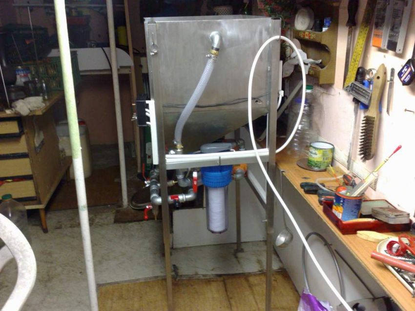

reaktor
Příspěvek od djpeto »
pridam aj ja par fotiek ;)
Reaktor na vyrobu metylesterov z pouziteho kuchynskeho oleja:
vlastna vyroba, komplet nerez, celkovy objem 105L, kukatko dvojite lepene sklo hrubky 1cm, prilepene s K+D Wurth, fitingy 3/4", cerpadlo Aquacup mouse60, filter na vodu 5 mikronovy dlzka 10", vlastnosti: samonasavanie metanolu zo solo nadoby, samonasavanie oleja zo zasobnika, vypinace sluzia na: ovladanie cerpadla, ovladanie vzduchoveho kompresoru, ovladanie spiraly, prepinanie teploty, dva termostaty z toho jeden plynule regulovatelny, spirala 1850W, digitalny teplomer, kontrolky stavu zapnutia okruhov...
Naposledy upravil(a) djpeto dne 16 úno 2011, 15:19, celkem upraveno 2 x.

nějaký komentář....
případně popis technologie :)
