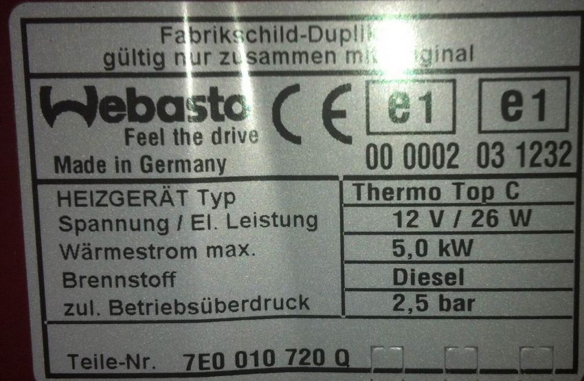

nevíte někdo, jestli se dá ovládat tenhle příhřev (T5 rok 2010, 2 TDI CR) dálkou? (T91?) díkyObrázek

to vis ze da
ale jen pokud ho mas v tom aute ze kterého pochazi takze T5ce

ano, v tom autě je z výroby jako příhřev a jeden známý by ho chtěl ovládat i dálkou jako nezávislé topení. Tak si myslím, že nejjednodušší bude ta origo dálka, ta se dá sehnat kolem 6000 Kč. Tak jen, jestli se to bude s tou dálkou bavit
