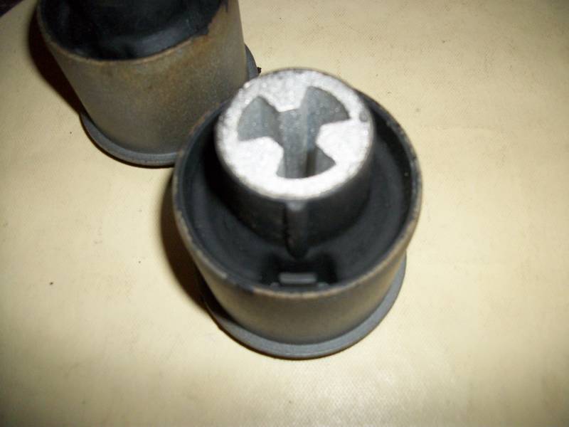

Poradí mi někdo jaká je montážní poloha silentbloků z FRS ?
Obyč jsou označený, na těch pro FRS sem nic nenašel...Obrázek

Figel je v tom ze (minimalne tie z FRS) sa len ako plne tvaria, vnutri je ta guma perforovana... zhod niektory ten plastovy kruzok a uvidis....
Montuje sa to tak, ze ta slzicka (pozdlzna cast) na diere na srob ide kolmo na rameno napravy.

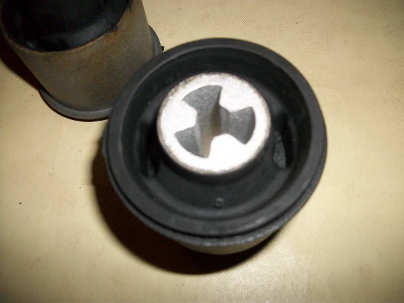

pani, na ktorej foto je odfotena znacka na orientaciu zadneho silentbloku?
este, aky by mal mat priemer na octavia sedan so zadnou kotucovou napravou? kupil som ten s priemerom 69mm, nechcel by som po rozobrani zistit, ze tam patri ∅72mm

Ta značka je na 1. foto

Vzadu mám teď ty, co sem dával augostino na fotkách. Oproti těm původním jsou tvrdší, mají větší poměr gumy. Původní se již nedělají, v autorizákách kam jsem volal již prý taky nemají, pouze tyto náhrady. Na Jarově 2 kusy bez slevy za bratru rovných 1416Kč :roll:
