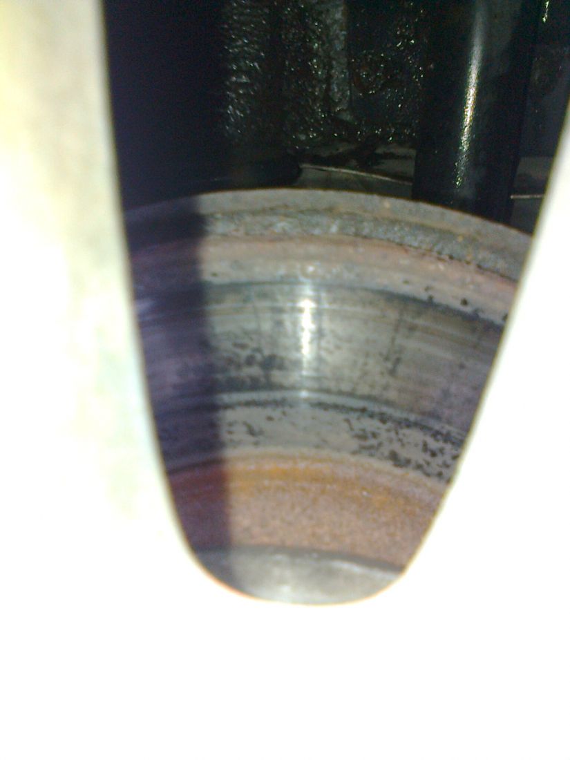

zdar pánové.před cca 1 rokem (10tis km) jsem měnil zadní kotouče a destičky u mojí octávie combi 1.dal jsem obojí TRW...a po roce vypadají viz obrázek...je to normální? mě přijde,že kraje kotoučů nejsou vůbec obržděné...měnil jsem je i na předku a tam vypadají krásně....mrkněte na to

Má zkušenost s trw je , že stojí za hovno. Po 8 tis/km přední křivé jak šavla(byla udělána komplet výměna dílu nápravy s ložiskama a nábojema) a zadní to samé co máš na obrázku(hnus) Montované originály po roce vzadu jak nové.Krásně hladoučké. Tak nějaké druhovýroby se mohou jít vy.....

je to jak se všema značkama některé jsou špatné jiné drží, není pravdou že cena určuje kvalitu,
pak jedna značka není v pořádku u různých druhu aut
a nakonec stejná značka od různých prodejců a jiná kvalita nebo závada
otas ale vždy budeš jen TY ten špatný nebo dobrý ;)

TRW používám již dlouho a je to myslím dobrá kvalita za dobrou cenu , sám je mám na své koktě a jsou pěkný i po více km než máš ty

hele dělá to vzadu většina kotoučů,de o vytíženost... když tomu moc nedáváš dopadnou takle ... a jestli ti to ochcává pes tak sou ještě dobrý -známímu takle ochcával kolo pes a kotouč byl vyžranej za půl roku :)

no jenže já právě koupil značku,která se montovala do prvovýroby.se kterou značkou tedy máte jen dobré zkušenosti? já abych věděl pro příště

dávám ATE ale občas se stane že pískaj... nevim proč,nikde nikdy nic nebylo,stalo se mi to jak u novejch destiček,tak i u jetejch...
Na svim autě mám feroda a zatím sloužej.

tak je sundej, obrus a strikni zinkem ;) aspon rok ti to zase vydrzi
pokornasek.pepan na to káp, šetřílci a klobouci s vajíčky za oknem mají tyhle problémy, zadní brzdy musí brzdit..A co se týče psů, je to fakt, mám od nich shnilé ráfky /plechové/ a nové kotouče zrezly obdivuhodnou rychlostí. Ale to ještě přesně nevím, kdo má agresivnější moč, zda psi z koulemi, nebo bez a ani feny bych vůbec nepodceňoval..Ale tipuji ty koulaře, je to jako v Hospodě , pánské záchodky to je síla.. :)

Mam zadne brzdy ATE a mam ten isty problem .

taky mam s TRW spatny zkusenosti, predni se svine krouti, zadni vyrezly, presne jak pise besoun :( , vickrat bych to na auto nedal :x

Obcas treba prebehnut par metrov na pritiahnutej rucnej brzde a kotuce nebudu moc hrdzaviet, holt malo ich deries.
