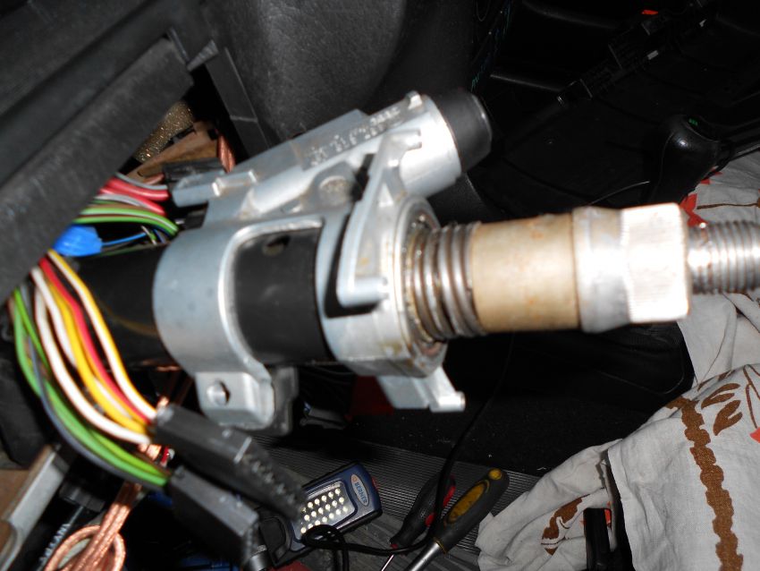

Tak jsem dal volant,pačky dolu,..ted uz jen zbyva sliknout celou tu spinacku z volantovy tyce,ta mi pripada ze je jakoby na nejakym lozisku a pred tou spinackou je na volantovy tyci takova pruzina,to se odlisuje i z tou pruzinou,nebo jak na to?jde to vyndat jen s lisem?na co si dat pozor?Obrázek

musíš srazit ten prstýnek a pak dolu cel nosič zámku...

Zjistil jsem že to tím mým stahovákem nejde,dá se to sundat něčim jiným než stahovákem?Nebo sundat celou řídící tyč od pedálu a vyndat to?

adi píše:Zjistil jsem že to tím mým stahovákem nejde,dá se to sundat něčim jiným než stahovákem?Nebo sundat celou řídící tyč od pedálu a vyndat to?
zkus klepnout přímo do te tyče,přes nějakou mosaz nebo matku at si nerozklepeš zavit,taky sem se snažil srazit tisicihran ale bez uspěchu,a když sem klepl přímo po tyči tak se to odrazilo,ale už je to nějaky patek co sem to dělal,ale myslim že to tak šlo
seat exeo ST 125kw
vw passat B5,1,9tdi,ajm,gt 1749VA,egr off,kat off
Příspěvky: 33653
promin mám z toho lochec u toho se fakt uděláš, všechny jednoduché fígle jsem zkoušel k ničemu nevedly nejrychlejší je švajc ale musíš vědět přesně jak na to absolutně bezpracně kroužek vystřelí ale!!!!
já to třeba dělal tak že jsem měl přesnou trubku na konci přivařený šroub, trubku jsem nasunul zobl ceočkem k tomu mezikruží a stáhl pak odbousil,
nyní vemu rozbrus prohloubím ten rantlíček za který to bereš a obyč stahová přeskočí, vemu stahovák na ložiska s bočním upínačem a jsem dole ;)

Já rozpojuji volantovou tyč dole u pedálů a celý to vyndám. Potom vezmu křížový šroubovák, vytočím šroubek co drží oříšek. Za hodinu nemám co dělat!!!
Je to taky řešení, chtěl jsem to udělat, ale představa, že budu mít hlavu pod přístrojovkou a při nahrnutí krve do hlavy ztratím přehled o situaci mne zadržela, sedl jsem si vzal dvoupackový stahovák a stáhl to dolů..Ale předem jsem se zde ujistil, že to koncern dělá stejně idiotsky jako dřív.A hoši mi řekli, že je to stejná pakárna..ale jde to v sedě.. :)

diky vsem za pomoc,udelal jsem stahovak a orisek je venku,ale dalo to zabrat.stahovak jsem vyrobil podobny jako je tady. http://www.vw-club.cz/viewtopic.php?f=1 ... 5&start=30
