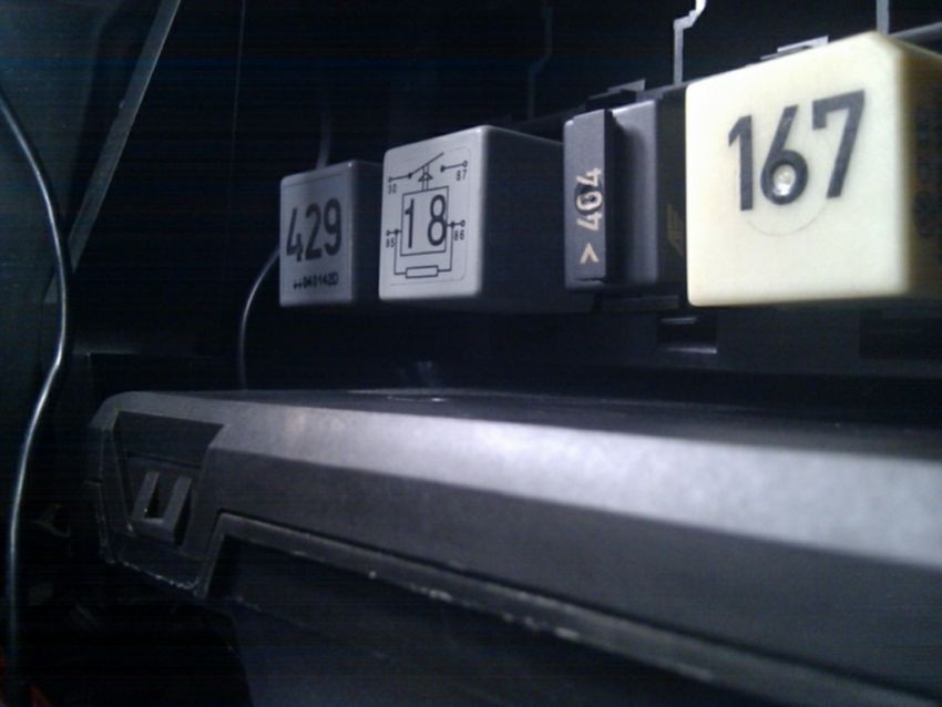

nevedel by nejaky autoelektrikar, preco mam v aute horuce relatka? (alebo to je normalne?)
je to vw polo 9N1 1,2/12V - 47kW - motor AZQ
mam tam 4 v drziaku rele a vsetky su pocas chodu auta horuce
ich funcia je:
rele palivoveho cerpadla
rele privodu paliva
odlehcovaci rele kontaktu X
napajeci rele motronic
vo vsetkych je horuca cievka, ktora pritahuje kontakt - silove kontakty su vo vnutrri ako nove - neopaluju sa
prisiel som na to uplnou nahodou, ked som sa ich dotkol - inak vsetko funguje ako ma a auto chodi bez problemov
dakujem :)

co je to horuce? 50stC? 100stC?
urcite musia byt teple, vsak su to jednosmerne rele ktore funguje od 5V do 15V

Pokiaľ sú stále zopnuté, tak musia byť teplé.

teplý budou součástí relé je cívka a ta se časem ohřeje preventivně vytáhni jedno relé po druhým a všem opucuj kontakty at máš jistotu že tam nejsou přechodový odpory tot vše co můžeš udělat 8)
