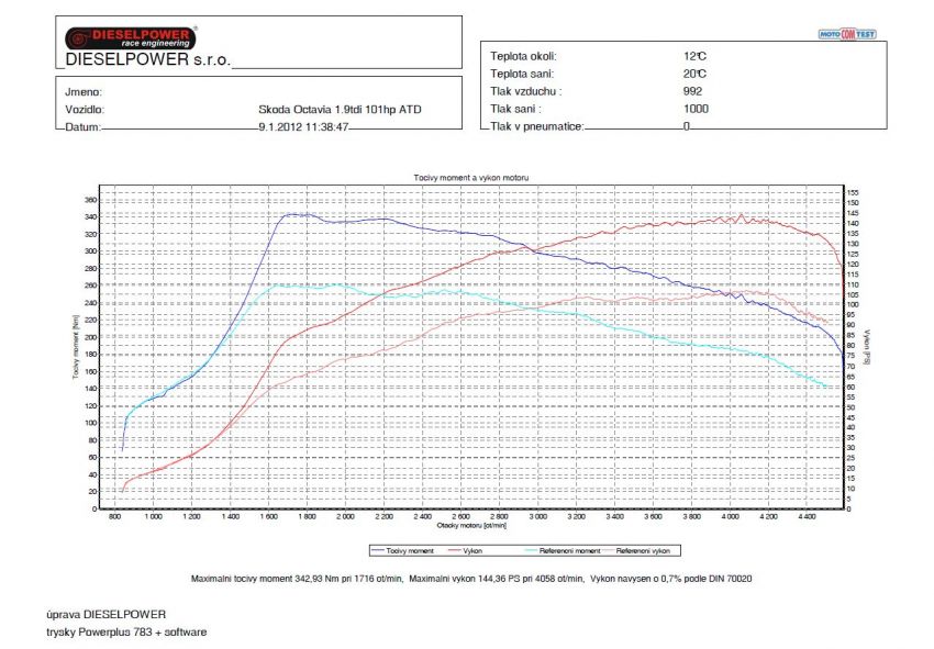

Tak taky přidám graf 8)
ATD + Powerplus 783 + software
a kde jinde než v Dieselpower ;)

no nic v zlom ale toto dokazu aj seriove vstreky....

tak nejak, a navyse v tej tazkej 4x4 to ziaden svetoborny zazrak nieje. Chce to este VA aby to malo min. 160k inac sa ta stvorkolka hybat nebude :kol1:

Myslim ze na bezne pouzitie sa ta 4X4 s chipom hybe lepsie ako auto s FWD pohonom, ale 100 ludi 100 chuti. Kazdopadne mal som nedavno tu cest vyskusat iba softwarovo upravenu O1 Combi 4X4 prave s ATD motorom a hybalo sa to myslim velmi slusne (v priamom porovnani so stavom pred upravou ako aj s mojim autom), takze urcite by som len samotnu upravu SW nezatracoval (noteeth)

Mam 4x4 v kombiku takze viem kolko to potrebuje aby sa to hybalo. Treba si uvedomit ze oproti prednohrabosovy to so sebou taha 200kg navyse + valivy odpor pravouhlej prevodovky, zadneho diferaku, kardanu a haldexu. Takze ma co robit mrcha jedna aby sa rozhybala.
