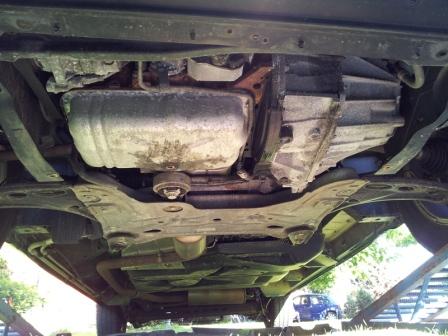

Ahoj, prosím radu, jak vymontovat převodovku z Trafika rv 2008, 2.5 dci ? Mohli byste mi dát zhruba postup? Je potřeba zvedák? Musí se sundávat nápravnice? Spustím jí spodem jako na normálním autě? Díky za pomoc.

nápravnici ven pak už to jde.

Nejdříve odpoj baterii. Potom vypusti olej z převodovky, vytáhni poloosy,odšroubuj startér a nech ho tam, kde je. Dále odpoj lanovody řazení, plastovou trubku od ovládání spojky a elektriku od spínače zpátečky. Podepřít motor. Konzola převodovky se také musí demontovat. Pro urychlení opravy nápravnici nemusíš demontovat, jenom na vydělání převodovky jsou potřeba dva lidi, protože se tahá spodem. Pro tuto opravu doporučuji použít dvousloupový zvedák. Pokud jde vše dobře, tak za dvě hodiny máš převodovku venku. Nic na tom není.

Jardo, děkuji za krásný návod. Jsem rád, že tam není žádná komplikace.

odstroj předek.....je to pár minut a budeš mít luxus přístup

nevyndavam ani pravou poloosu a jde to celkem opravdu pekne , vypada to sice zaludne ale fakt jde dobre. 2 lidi to chce na vyndani a jinak se to da i na zemi-

Ten předek vypadá, že půjde. Na Partnerovi jsme vyndávali s kamarádem převodovku, měli jsme ho jen na nájezdech. Nápravnici sundáváte? Jinak všem díky.
