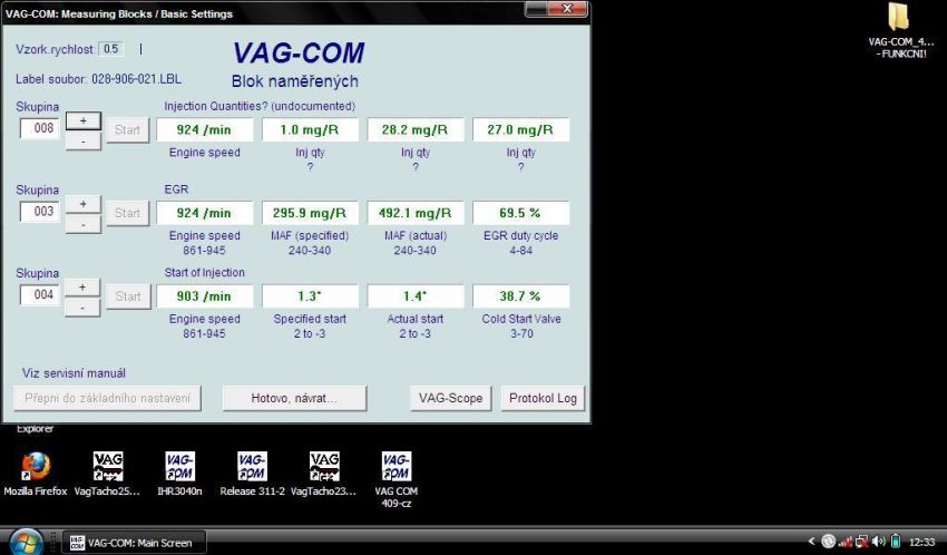

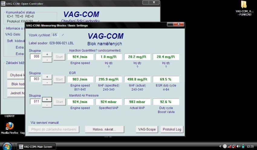

Zdravim
Mam problem s tymto motorom pri hladkani plynu a jemnom jazdeni zacne auto cukať akoby dochadzalo palivo . TDI graf je v normalne hodnota cca 49 - 52, množstvo paliva pri zohriatom motore z vagu hodnota 2,6 to sa mi zda dosť malo no Vagom sa to už neda doladiť na viac hodnotu som vagom doladil predtym to bolo od 0,6 do 1mg . Stretol sa s tym niekto? motor ma aj dost nepravidelny volnobeh...auto som už takto kupil, Auto štartuje aj za tepla a studena na drnc ma aj super vykon len ma trapi ten volnobeh a to cukanie vozidlo je to passat B4 r.v. 1994 filtre su všetky nove, na vagu žiadna chyba už si neviem s tym rady...
Hodnoty za studeneho motora!
Naposledy upravil(a) Ermo dne 18 črc 2012, 11:50, celkem upraveno 2 x.

tak potom by som asi skusil nalogovat predvstrek, kanal 004.
A skus aj klasicky, naloguj kanal 003, 008 a 011.

log
http://www.ulozto.sk/xX7RspX/log-01-004-003-008-csv
http://www.ulozto.sk/xvejmdk/log-01-011-003-009-csv
hodnoty načitane za tepla pri jazdeni kde bolo aj trhanie
Egr ventil je zaslepeny a sanie vyčistene !
