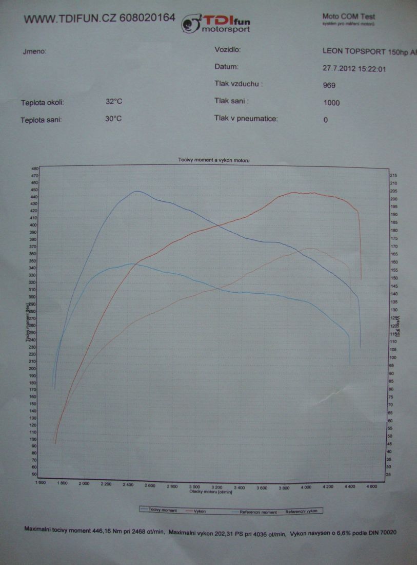

Leon PD 200 Tdifun
Příspěvek od Dawee »
ARL série, silnej základ..

Příspěvek od Petr98 »
Jj mam od funa na ARL temer stejne cisla... A mam uz najeto pres 100000 KM. Jenom spojka sla pri asi 90000KM do kytek....

Příspěvek od Champion »
na ARL dost neskorý nábeh
Tak rozhodně. Nevím čím to. Na druhou stranu to beru jako + pro spojku.

Příspěvek od TDIfun »
Champion píše:na ARL dost neskorý nábeh
se podivej od jakejch otacek jsem zacal merit! Nabej je absolutne ok...

Příspěvek od FandaTDiček »
TDIfun píše:
jen ze zvědavosti, jaký to má důvod, začít měřit až tak vysoko?

Příspěvek od moucha »
FandaTDiček píše:
TDIfun píše:
Nemyslím si, že by o něčem vypovídaly otáčky pod 1800ot/min. Ty dáváš na silnici plný plyn od 1500ot? Trpí tím spojka, motor...
Ne nedávám dávám ho tak 2200 někdy 2000... ale měření charakteristiky a reálné ježdění je podle mě něco jiného... chceš vědět chování v rozsahu otáček... to je jako by jsi plný dával od 2200 tak by jsi logoval taky od 2200... no to je jedno, jen jsem se chtěl zeptat... o nic nejde...

Příspěvek od Marek77 »
Ale pravda je, že spodek je slabší oproti sérii, i když jenom o fous. Inu asi nejde mít vše - buď spodek, nebo to ostatní. Většinou to tak bývá.....
Průběh je výborný a myslím, že svezení musí být velmi příjemné.
