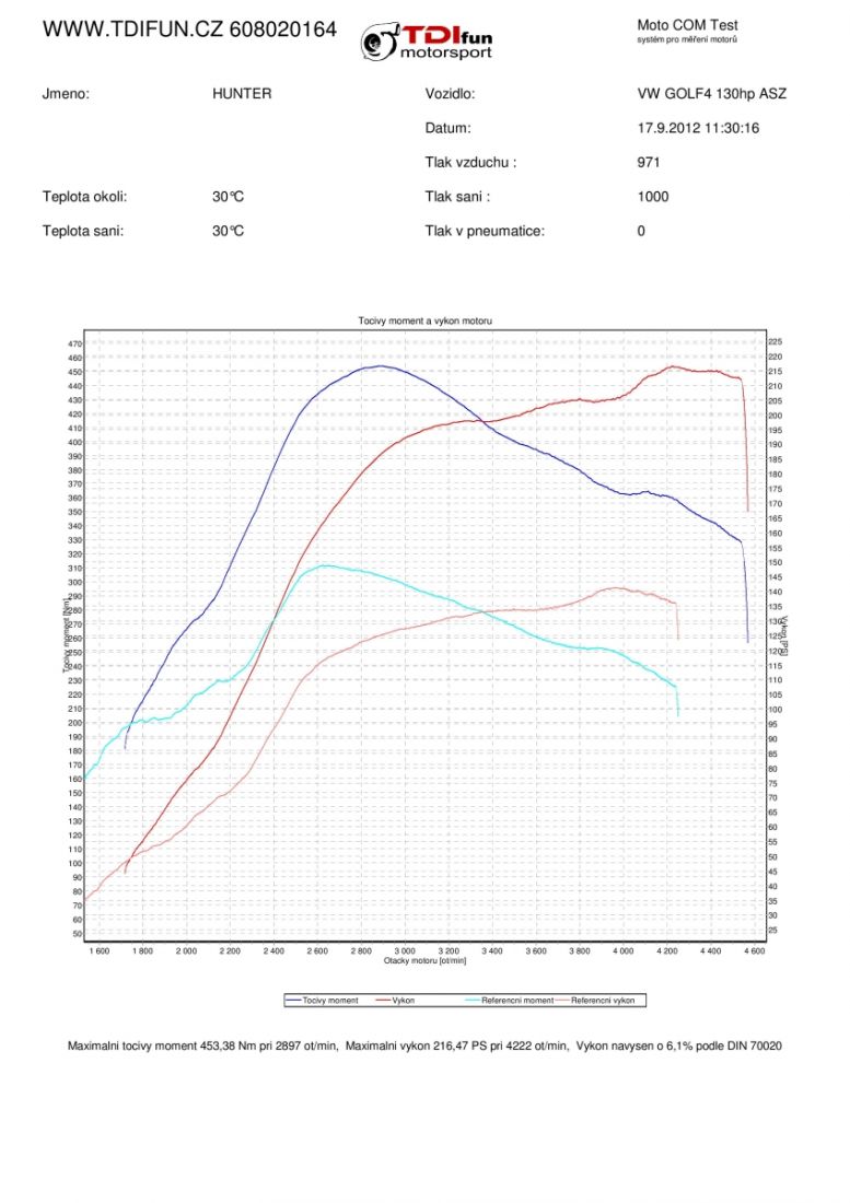

Golf MK4 ASZ 130 HP v serii a tohle se z pomocí menších úprav podařilo vytáhnout:
Turbo Hybrid by andree (typ neznámý (LOL))
Velké FMIC 240x550x 70mm + vedení vzduch 57mm
Výfuk průchozí celonerez 70mm
Soft by TDIfun
U mě to byl projekt na dlouhou dobu dělalo se na tom asi od března do září, ono se řekne že na tom nic moc není ale nebyl věčně čas a bylo dost problémů za jejichž řešení moc díky marena_tdi kde to auto stálo skoro celé prázdniny
(LOL)
FMIC jsem a vedení jsem si navrhoval sám, posvaroval to koudasVR6 (díky) pak se dodělávalo osazení nakonec se zjistilo že je to málo tak se dovařovalo po druhé
a turbo byla kapitola sama pro sebe kopil jsem ho jako starší, namontovalo se a zjistilo se že je popraskaný obal výfukové části tak zase ven- poslat andreemu tam se to opravilo zrepasovalo ale jelikož bylo období dovolených tak se to kapku protáhlo, turbo dorazilo, marena ho namontoval + dořešil mazání a odtok složilo se to svody se upravily aby na nich bylo možno měřit EMP a pak se to odvezlo k TDIfunovi, který si s tím pohrál a odladil to, skončil na vstřikách takže s RACE 520 by teoreticky šlo i 230-240PS ale i tak jsem spokojen. otázkou je jestli se mi chce pro +20 koní vrážet do toho další peníze...
díky všem kteří se na tom podíleli, jsem spokojen
nicméně je pravda že to auto nemá spodek ale od 2600 to jede dosti dobře

Race 520 jsou na rotačku, ty máš PD ;) škoda toho spodku, nicméně střed a vršek pěkné :)

jo omluva blbě jsem to napsal, myslel jsem RACE 783 ;)

Pěkné.doufám že teď naměřím přibližně stejné hodnoty... :scooter:
