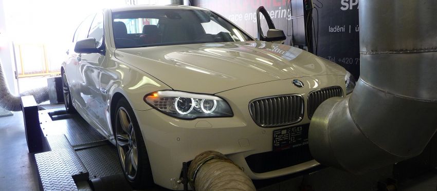

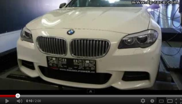

Příspěvek od JasteR »
VIDEO ZDE:
Video: Youtube
Auto bylo měřeno v sériovém stavu.
Naposledy upravil(a) JasteR dne 25 led 2013, 22:53, celkem upraveno 3 x.

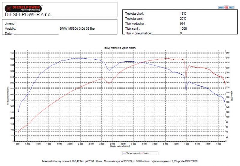

U tohoto auta byl evidentně dokonce nějaký problém s turbodmychadly, což je vidět na propadu ve vyšších otáčkách.

Podle všeho problém při "připojování" třetího turbodmychadla. Auto má najeto cca 25.000 km
