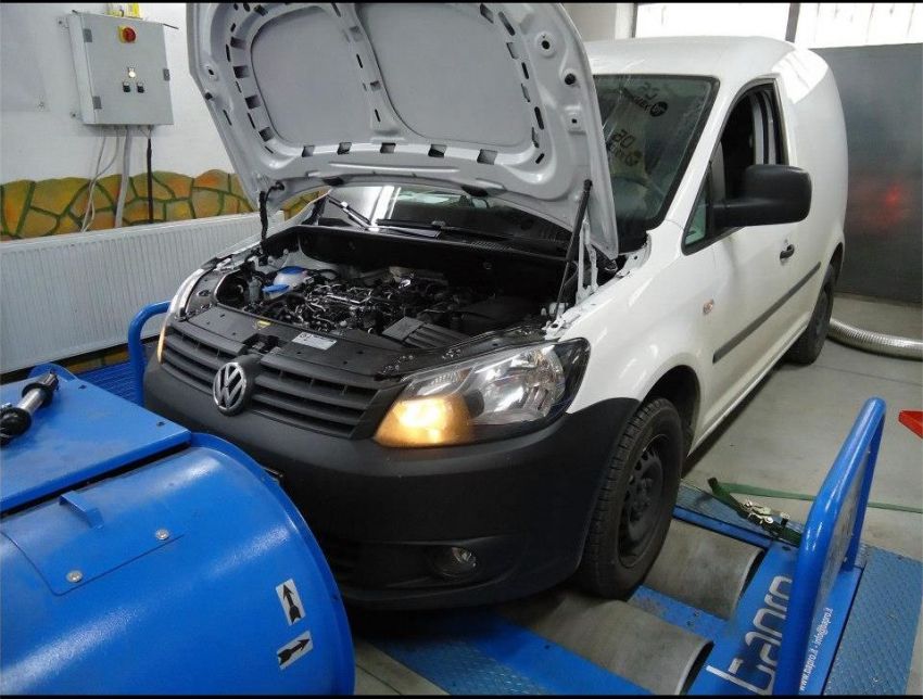

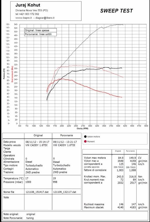

Velmi pekne, to muselo velmi pekne ozit.

..zaujimave ze uz v serii ma o dos t vyssi vykon motor, ale som zevdavy ako dlho to ta 1.6ka vydrzi

Taky je to jen tovarne SW priskrcena silnejsi 1,6 .. podobny je to napr. u skodovackyho Yetiho kde staci bohate zakladni 2.0TDI 81kw a dat sw 8)

..to je jasne o tom som nehovoril, myslel som mechaniku, videl som uz klaknute 1.6ky co mali okolo 180 000km,ale koli comu to neviem

hm, no zlata 1,9to uz asi nebude.. kdyz je dneska auto delany jako spotrebni zbozi..

co vim tak 81 ma jine turbo nez 125 ...
