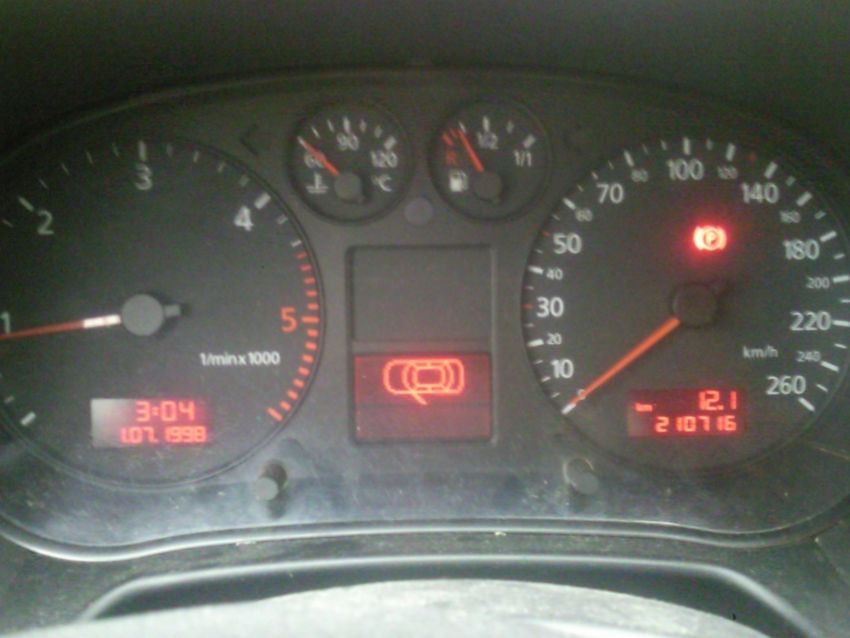

Mdzej
Příspěvky: 30
Registrován: 24 srp 2009, 13:37
Bydliště: SK, Košicky kraj
K link / can protokol audi A3?
Příspěvek od Mdzej »
satas píše:Do audi jen audi budiky maj specifický CAN protokol.
A, ...a to nekomunikuje este po K linke? u Octavii je komfortka 2. 2,5. a 3. generacie napojim sa v kanali 46, ja maximalne vycitam kanal 35 -central, som dost prekvapeny ze to nema taku komfortku a pritom to je oktober 2000, po facelifte..
B, ...pripadne zasahy do Eprom, viem realizovat CAN Comander + kabel... myslim tym ze mi nejde program: http://www.motordiag.cz/motordiag/mkm/ a chel by som si tiež obdobne nastaviť ako to ide u inych aut VW Group...
C, ak doplnim packu palubneho PC - tak na polodote sa mi budu prepinat hodnoty palub PC alebo aspon MFA pojde? budiky polodot, vid foto vyssie
A3 ASV
Dozbec
Příspěvky: 860
Registrován: 25 bře 2008, 10:40
Příspěvek od Dozbec »
jednotka centrálu je teda v boční kapse otevřeš kufr je nalevo pokud subwoofer tak pod ním jednotka centrálu je zároveň i konfortka
MFA nejde audi to do A3 vůbec nedávalo model 8L potřebuješ budíky co mají digitální hodiny a maxidot pokud chceš funkce palubního počítače a polodotu to jde taky ale jen u některých a je jich minimum (budíků)dá se to upravit i benzínových budíků s maxidotem
