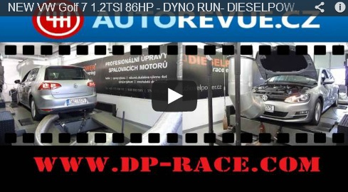

Je to jednoduchy, realny vykon mas cca94PS a po uprave cca111PS.. bezne maji tyhle motory do 95PS v serii max.. nekdo majitele pekne ojebal..pokud si mysli, ze ma opravdu motor takovy vykon..
napr. zde:
NEW VW Golf 7 1.2TSI (86HP) - Měření série - DIESELPOWER
Video: Youtube
prepsal bych hlavicku topicu na 1.2TSI 63kw to 81kw

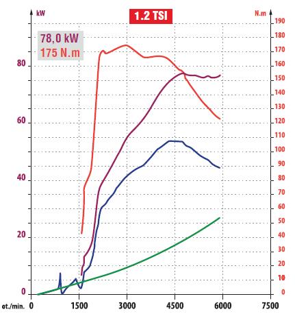

A ještě nakonec - tady je náhled z článku Svět motorů, kde na fabii 1.2 TSI 63 kW naměřili bez úpravy 78 kW. Takže když mně vyšla prakticky stejná hodnota bez boxu na Golfu 1.2 TSI 63 kW, bude to asi v pořádku. A pak není žádný důvod, aby byly špatně ty hodnoty naměřené s boxem :)
