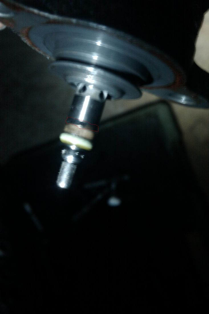

Na regulatore je mierne vydrana cast za tesnenim, tak predpokladam ze pojdem najprv cerpadlo na repas. Pripadne ked to niekto videl takto vydrane nech sa vyjadri.Obrázek

Příspěvek od autickar21 »
Aby vo filtri nebolo tolko bordelu, ze vzdy ten regulator zasekne. Filter vymen za kvalitny, vsetko ku cerpadlu rozober, vyfukaj. Ako som ti hovoril, mam skusenost, ze lacne filtre sa rozpadaju.
