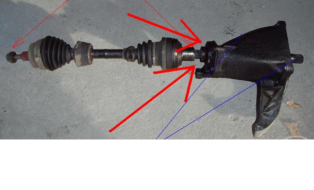

Ahoj, nemůžu nikde najít, nebo sehnat ložisko do prodloužení poloosy na alhambru 81kW, měním spojku a zjistil jsem že ložisko v prodloužení je KO.
prosím tedy o radu kde rychle sehnat ložisko, respektive ten díl s ložiskem.
v etce číslo dílu neexistuje :(
viz obrObrázek
B5 AFN
F2 HTP :D

Tak to je smůla. Mám dojem, že se opravdu jako samostatný díl sehnat nedá. Jedině celé prodloužení, v Etce je pod pozicí 17. Anebo druhovýrobu - třeba to někdo samostatně dodává.

Během asi dvou měsíců jsem to řešil na třech autech jak to co je tady i to novější a jedině originál druhošku jsem nesehnal asi se ani nedělá
Příspěvky: 20583
co to lóžo - bylo by to evtl. samostatně vyměnitelné ?
rozměr ložiska ?

Tak třeba můj problém je, že ten silentblok kolem toho ložiska mám potrhaný. Čili já bych to když už, tak potřeboval celé. Ale zatím to neřeším (a kdo ví, jestli vůbec budu).

dá se to koupit, našel jsem to podle čísla přímo z dílu 96BG3C083E1A (ford číslo)
http://www.autodily-sklad.cz/hledani.ph ... BG3C083E1A
http://www.heureka.cz/?h%5Bfraze%5D=96BG3C083E1A
ale žádný z mých dodavatelů dílů (kelly, elit, benex, ADpartner, autoštangl) to nemá ...
kdyby to někde měli skladem tak pro to hned jedu :( kvůli tomu mi bude auto stát dalších X dní :( (hm)

roman1648 píše:co to lóžo - bylo by to evtl. samostatně vyměnitelné ?
rozměr ložiska ?
ložisko je zalité v gumě .. je to takové průžné lůžko pro poloosu, bez poškození gumy to určitě vyndat nelze. podle mě je to sestavené za tepla.

ložisko je FAG 581309C.H49A

Já se takhle trápil s dieselem Ford, kde je podobné, pořád jen celou poloosu a nakonec jsem to sehnal a tam to šlo normálně naklepnout, je tam malý přesah..,

jasně. kroužek jsem stahnul stahovakem, šel jak po masle a to uložení s ložiskem vymačknul na lisu taky lehce ... zpátky to půjde taky parádně. akorát mě zarazilo, že ať jsem sháněl kde jsem sháněl tak na mě koukali jak když jsem spadnul z višně ..... vždyť je to jen ložisko, to se to nikomu nekazí ?

celej ten gum držák s ložiskem se dá koupit u nás v meteoru za 500kč

Já to kupoval přímo ve fordu v Chrudimi. Ložisko se samostatně dá koupit.
