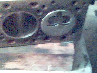

Takze mal by som v plane prestavat moj motor na turbodiesel... je to 1.7hladky diesel v seate IBIZA rocnik1985...nedavno som cely motor generalkoval a robil osm mu mensie upravy aby trosku lepsie tahal ale predsa len to je malo...mal som ho do srobiku rozobraty a podla mna by islo to prestavat na turbo aj by to podla mna vydrzalo len mam trosku obavy ci to vydrzia piesty lebo su hlinnikove a rad by som vedel ci tu nema niekto skusenosti s nejakou takouto prestavbou... ak hej prosim poradte rad by som to zrealizoval... Obrázek

nooo takto vyzera ten motor mimochodom v sucasnosti .. ale stale bez turba.. :(Obrázek
