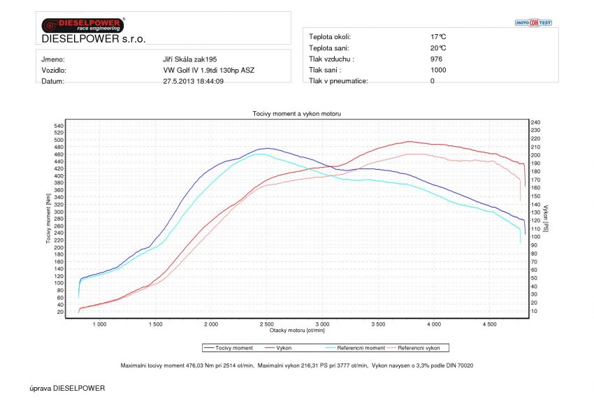

VW golf 1.9 ASZ kit 1756VK 216PS
Příspěvek od variant »
upravy: Turbo kit 1756VK (Andre),vstřiky serie, FMIC, KAT+EGR OFF, průchozí výfuk 60mm
Soft DIESELPOWER

budou větší trysky? celkem by mě zajímalo, kolik by to turbo dalo koní s dostatečnýma tryskama.. jinak pěkné hodnoty

Zatím ne , ale časem asi na větší dojde už mají najeto
skoro 200tis.

Nechal bych je zkontrolovat ALka daji i 225-230ps tady je to nejak malo...

Ještě by kousek asi dali ale na úkor kouřivosti a to jsem nechtěl teď
je to téměř bez kouře

Regulacia je prerobena na podtlak alebo zostal origninal z 1756 vk?

Předělána na podtlak

Myslim ze je to dobry, bezne maji na podobnym hw 210hp

Su upravy kde s VBckom maju 200+ hp, takze mne pride tych beznych 210hp nic extra...

Jestli jsou to úpravy, které běžně vídám na brzdě (údajně 200hp+), a naměříme stěží 190-195hp, tak pak tomu rozumím.
Jedním z hlavních požadavků na tuto úpravu bylo, aby auto nekouřilo a fungovalo dlouhodobě. Myslím že 210hp je dobré.
