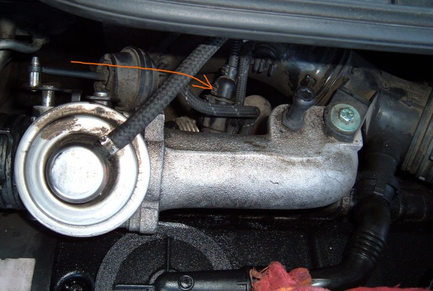

Kde kupujete podtlakove hadicky? Jsem koupil v prondo 3,5x2 a jsou trochu silnejsi po obvodu a je taky dost slozite je navleknout a jeste se potom dost ta tkanina nakonci trepi nevypada to moc pekne :) , da se to necim namaznout aby to slo lepe, treba mydlem nebo cim? Uklepala se mi podtlakova hadicka u toho cidla(na drzacku hadicky co vede vzduch od IC) co je sipka, co to je za cidlo? Klepe se tam ale nevypada, ze by slo nejak lepe upevnit jsou tam 2 srouby na drzak, ale na ten spodni jsem se fajfkou imbusem nedostal, jde to nejak dotahnout aby se mi to neklepalo a znova neprodrelo? Obrázek

to ovládá tu banku podtlaku u egru pro komfort zdechnutí zrovna dnes jsem to vše měnil 8) ten ventil je tam nasazený nacvaklý s tím imbusem bys dotáhl jenom ten plech držak na čem je ten ventil

davemo píše:to ovládá tu banku podtlaku u egru pro komfort zdechnutí zrovna dnes jsem to vše měnil 8) ten ventil je tam nasazený nacvaklý s tím imbusem bys dotáhl jenom ten plech držak na čem je ten ventil
tak to znamena ze to tam je asi nejaky volny na tom plechu, to by nemelo byt ne? Kvuli ty vuli se to tam uklepalo
Proc si to menil, co to zapricinilo za problem?
Jak menite ty hadicky na blbe pristupnych mistech? Treba u tohodle ventilu to jde rukou strasne blbe nasadit...

sundáš ventil vyměníš hadičky a je to nejlepší je vždy jednu vyndat ustřihnout a dát zpět všechny vyměníš z vrchu jednu co jde dolů do banky k turbu musíš pod auto
