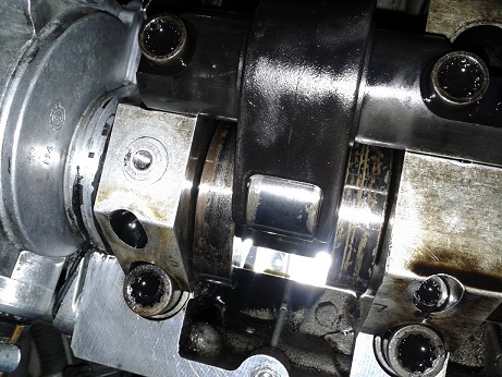

Prva foto... otazka či nejak vadi tej lopatke ze je taka chytená? lebo teoreticky by malo byt teraz nevyvazene turbo.... neviem kolko to tak uz je ale predpokladam ze uz velmi dlho ... auto bezi ako ma

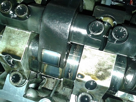

k tejto vačke mislite ze uz budu chytene hydroštely alebo je to len niaky povlak ? .. diki za postrehy chalani inak auto v popise ide vsetko krasne ako ma rozoberal som koli EGR off a tečucemu viku ventilov.

To turbo je na výměnu,nebo repas..rozhodně to tak nenechávěj,,ta vrtule je nevyvážená a je otázka času kdy se rozlítne..
S vačkou těžko říct..to by chtělo sundat a pořádně prohlídnout a na omak to nesní být hrubý..

z tym turbom si ma nepotesil .. a ta vacka je na dotyk uplne hladka vsade ale mam podozrenie ze te hydrostely uz budu chytene od kial by sa to tam vzalo
