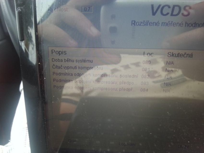

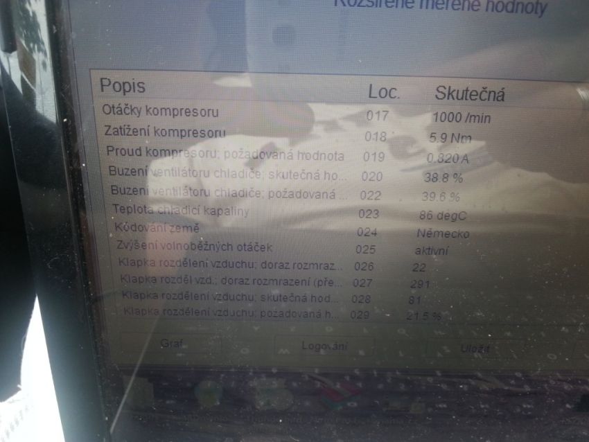

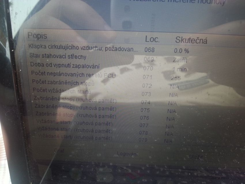

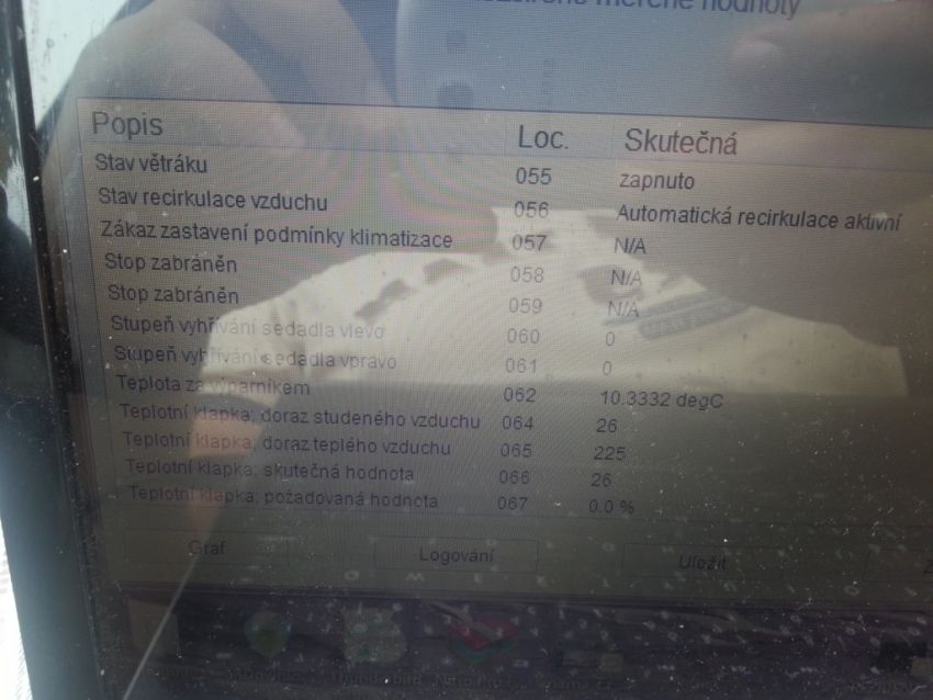

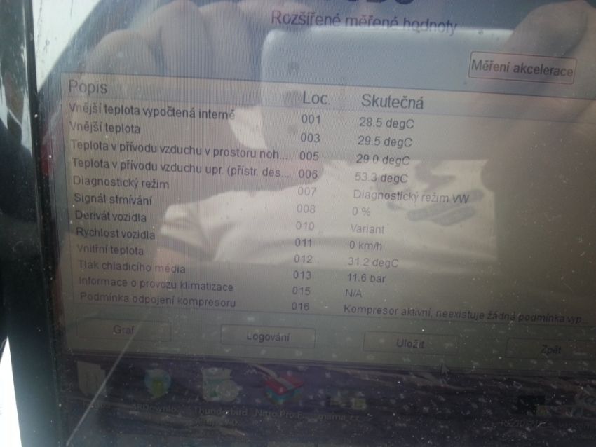

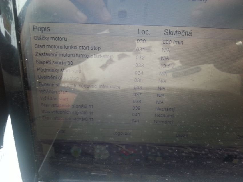

Prominte, na dalsich forech se mi nedostalo odpovedi tak zkusim se zeptat mistru tady. Mam problem s climaticem na O2 po faceliftu. Klima v lete malo chladi, topeni v zime malo topi (pri klime chladi furt jakoby na 22° - pri nastaveni na 18° beze zmeny, topeni jede jen na max. 26° pri nastaveni nizsi teploty fouka jen vlažný vzduch, panel climaticu meneny - nepomohlo, okruh klimatizace - bez uniku. Omluvte prosim nizkou kvalitu foto merenych hodnot. VAG hlasi az ted chybu:
08-Klima/topení -- stav: Nefunkční 0010
Addresa 08: Klima/topení Labely: SVO\3C8-907-336.clb
Objednací číslo řídící jednoky: 3T0 820 047 P HW: 3T0 820 047 P
Systém a/nebo verze: Climatic 150 0303
Kódování: 0000000002
Číslo dílny: WSC 33361 790 00000
ASAM Dataset: EV_Climatic A01005 (SK46)
VCID: 3C7330C306FB
1 Fault Found:
10485835 - Řídicí jednotka vadná
B2000 4B [009] - Prekrocena teplota
info o závadě:
Stav závad: 00000001
Priorita závad: 1
Frekvence závad: 1
Počítadlo resetů: 216
Kilometry: 137097 km
Datum: 2012.14.14
Čas: 13:42:55
Za rady vopred dekuji
