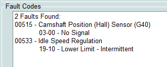

Příspěvek od Dr.Easy »
Projevuje se při teplém i studeném motoru - vyměněny svíčky i kabely, motor jde hladčeji - staré svíčky na tom byly hodně špatně :(.
Ale kolísání se pořád projevuje.
Vag vyhazuje tyto chyby:Obrázek
Po smazání se při startu motoru objevili okamžitě znova.
Vyndal jsem tedy ten hallovy senzor, vyčistil, zkontroloval kabeláž a vložil zpět. Nyní se chyby objevují pouze občas a to při zatížení motoru - cca 3000ot a výše.

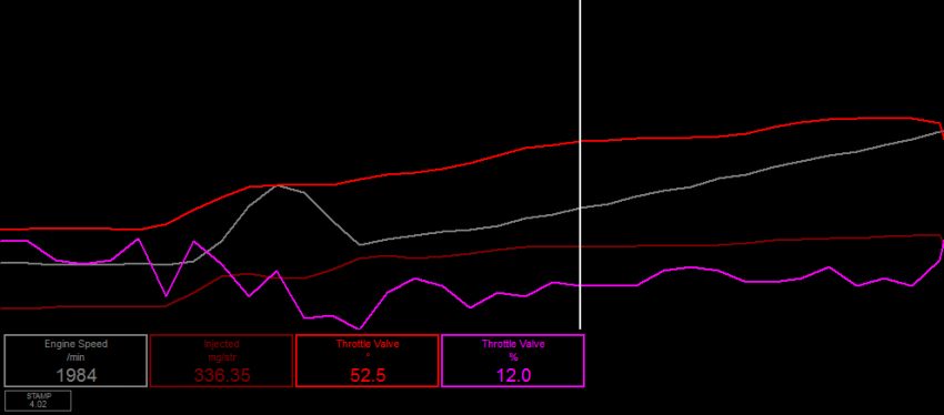

Udělal jsem log váhy vzduchu a to vypadá OK.
ten skok je přeřazení z 2. na 3. stupeň.
napadá někoho co s tím dál? než měnit ten hallův senzor? :(
