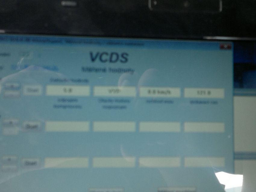

Blok hodnot skupina1 pole 1 jaká je hodnota, pole 2 při volnoběhu jaká je hodnota(0 ot nerozpoznány 1 rozpoznány)

Příspěvek od d.d.t »
to si ted nevzpomenu z hlavy necham to znovu napichnout ale proste to v jednom okne pise chyba 5 a i kdyz se nastartuje tak se tam porad je ta 5 a dle tech vypisu chyb,hlasek se to tvari jako ze neni nastartovano
takze v prvnim poli je 5 dale vypnuto a a dalsi okno ma 0 tedy jesti to je presne ono nechapem je to spatne nafoceneObrázek
