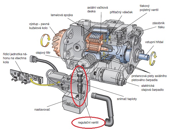

fuu tak to mas sakra problem pretoze kazdy riesi ze mu nechce zapnut. Moznosti su viacej. Bud mas blbu elktroniku, alebo zaseknuty tlakovy regulacny ventil, alebo nespravnu napln v Haldexe a ostali zlepene lamely. Ako prve by som sa kukol na ten tlakovy regulacny ventil.

A ten tlakovy regulační ventil najdu kde?

To myslíte ten co je v čerpadle přímo?

sem nenapsal že mam leona 4x4 r.v. 2001 ,protože tedka sem měl řidicí jednotku venku a nic takovyho tam neni
