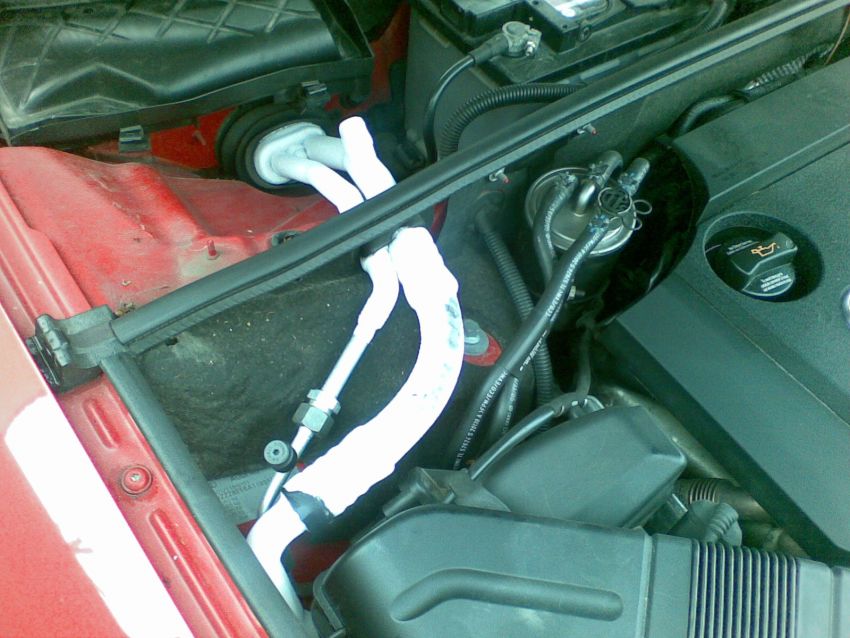

Zdravím všechny.Mám taky docela zvláštní problém.Mám krátce audi A4,2.0 tdi,103kw r.v2005.Mám 2-zónovou klimu.Nechladila ,zjistili mi vadný kompresor,tak mi ho vyměnili,naplnili medium,vše co má být a klima funguje jak má ,topení též.Jenže jak jedu dál jak 50km,tak mi obě hadice namrznou a dovnitř nemužu dostat vzduch.Ani teplý ani studený.Dám ventilátor naplno a hučí ,klapky otvírají(i vnitřní cirkulace),ale vzduch nejde.Jako když to zamrzne někde za ventilátorem.Když jedu do servisu,na nic nepřijdou na diagnostice.Neporadil by mi někdo?.Nebo spíš neporadil,kdo by mi to mohl opravit.Jsem ze severních čech.Dík moc.

cricket píše:Zdravím všechny.Mám taky docela zvláštní problém.Mám krátce audi A4,2.0 tdi,103kw r.v2005.Mám 2-zónovou klimu.Nechladila ,zjistili mi vadný kompresor,tak mi ho vyměnili,naplnili medium,vše co má být a klima funguje jak má ,topení též.Jenže jak jedu dál jak 50km,tak mi obě hadice namrznou a dovnitř nemužu dostat vzduch.Ani teplý ani studený.Dám ventilátor naplno a hučí ,klapky otvírají(i vnitřní cirkulace),ale vzduch nejde.Jako když to zamrzne někde za ventilátorem.Když jedu do servisu,na nic nepřijdou na diagnostice.Neporadil by mi někdo?.Nebo spíš neporadil,kdo by mi to mohl opravit.Jsem ze severních čech.Dík moc.
pokud máš takhle zamrzlý trubky, tak máš zamrzlej i výparník a nejde přes něj vzduch. Zkus nějak vypnout kompresor ať to rozmrzne

Bylo mi řečeno ,že mám stáloběžný kompresor,tudíž jsem pochopil ,že vypnout nejde.Prý tam je hydroventil který zavírá a otevírá a tím reguluje tlak.Jelikož mám kompresor nový,tak je i ten v pořádku.Tady jsem se dočetl ,že když zapnu econ,tak vypnu kompresor?I u stáloběžného kompresoru?Pořádně jsem nepochopil ,co vlastně nastane pokud jedu na zaplé auto(klima) a Econ.

Příspěvek od mva1 »
může to bejt i zacpanej ventil..
když se do něj dostane bordel z okruhu,tak dojde k poklesu vyp.teploty pod 0°C
Jed za chladařem,s tím nic neuděláš.

Příspěvek od pokornasek.pepan »
mel sem taky tenhle problem a byl spatnej rozprasovaci ventil-expanzni- je zastrcenej v trubce-spoj u piloveho filtru-
