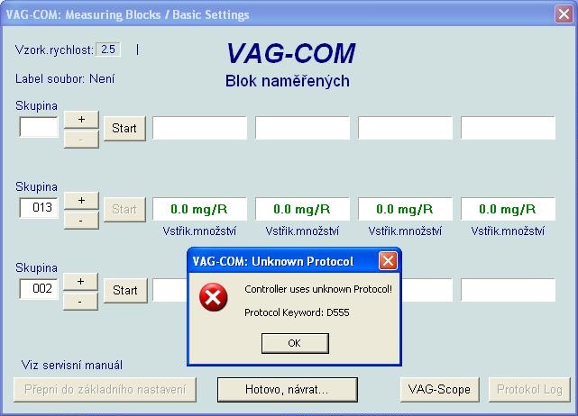

zdravim hosi mozno to tu nepatri ale potrebujem rychlu pomoc s vagom .. ked mam auto nastartovane tak mi vsetky riadiace jednotky idu načitat len motor nejde ... ale ked je klučik v polohe 2 tak vsetky idu aj motor .. toto mi napise ked mam naštartovane a dam adresu 1 motor
a toto ked mam klučik v polohe 2 a zapnem adresu 1 blok hodnot skup. 13 napr. a potom naštartujem.

chlapi takze stale mi to nejde skusil som znizit zvysit vsetko mozne co tam slo a uz mi aj sem tam načitalo aspon udaje z jednotky ked bolo nastartovane ale nakoniec to aj tak vzdy zamrzlo a skusil som aj iny PC ale ten mi robi to iste ale hlasi ze "skontrolujte či je riadiaca jednotka zapojená" pozeral som ci neni niaky kablik uhnily alebo kostra pri jednotke ale vse ok. neviem si uz rady poradte dik.
