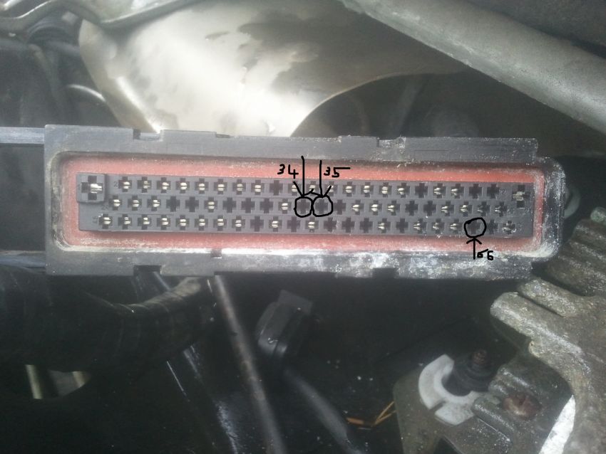

Chlapy a nemáte někdo náčrtek kde to je ty kontakty u toho konektoru řídící jednotky, barvy se mi zdají spíše orientační. Někde jsem ho našel ale už nwm kde to bylo.
když si odpočítám čísla konektorů tak tam nic není je to možné???
EDIT: a bude stačit jen napinovat ty 3 kontakty??? nebo bude potřeba více věcí snímač na brzdě mám
EDIT2 : spojkový snímač mám

je to možné, nutné dodělat komplet kabeláž

kde sehnat piny do toho konektoru????Obrázek[/url]

My ich kupujeme od spoločnosti WURTH . Tu ich máš aj na nete:
http://www.wurth.sk/sk/online-katalog/0 ... ove-spojky
Alebo od spoločnosti BERNER
