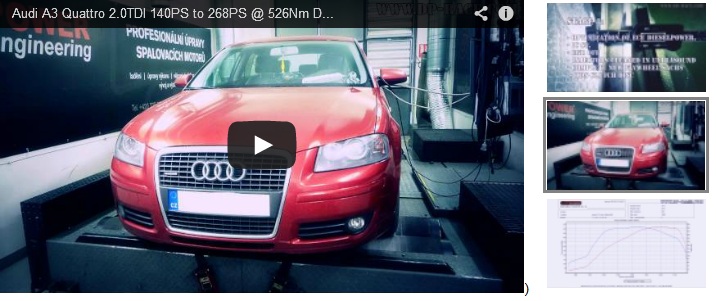

Video: Youtube

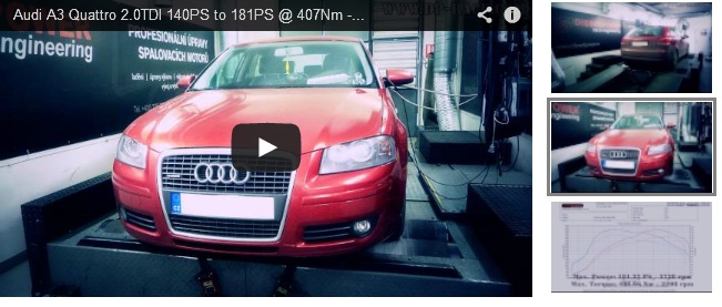

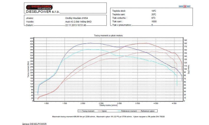

Audi A3 Quattro 2.0TDI (BKD) 140PS to 181PS @ 407Nm
STAGE 1:
- optimization of ECU Dieselpower,
- IC S3,
- EGR OFF
- Injectors cleaned in ultrasound
- Complete new flywheel Sachs + HDS clutch disc
- DIESELPOWER dyno tuning: www.dp-race.com

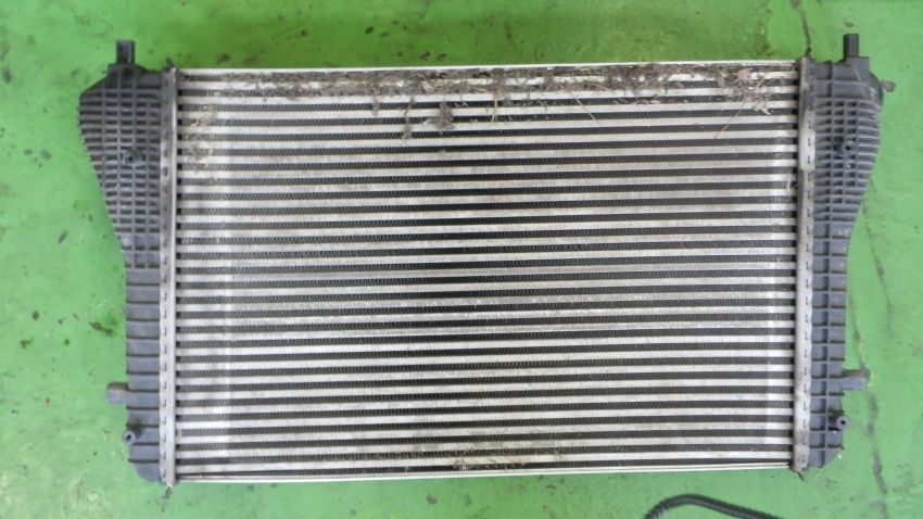

- IC S3

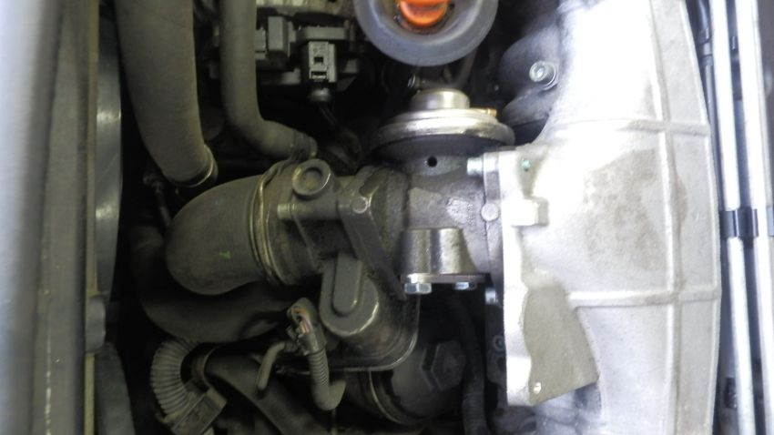

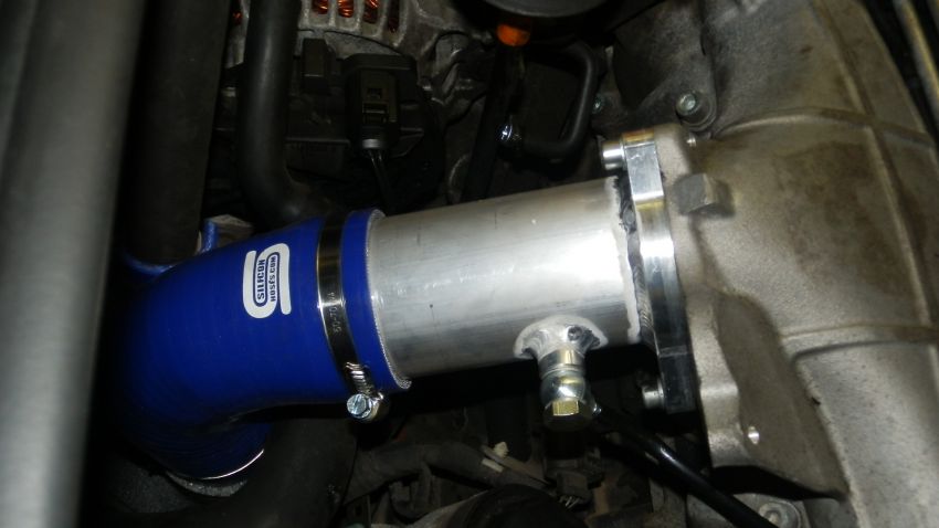

- předělaný sací trakt 57mm, odstraněny bajonety
- EGR + klapka OFF

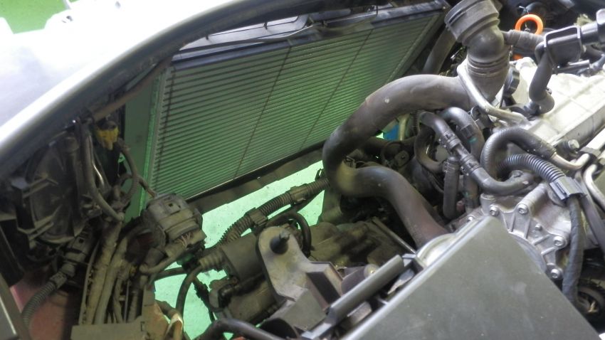

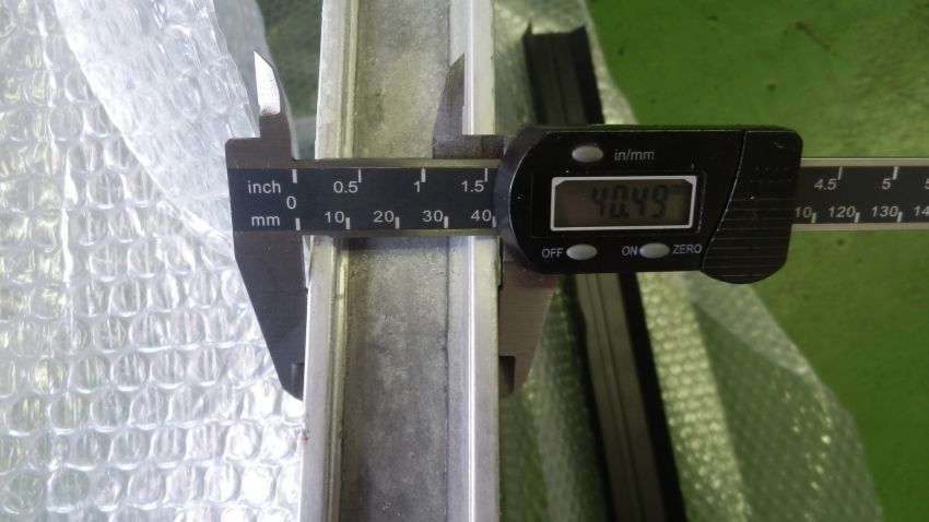

Pár foto:

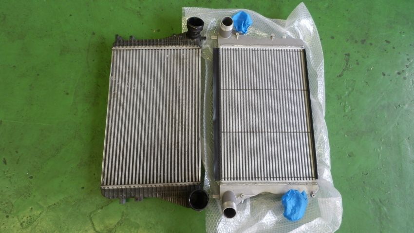

originál vedení + IC
nový IC a vedení

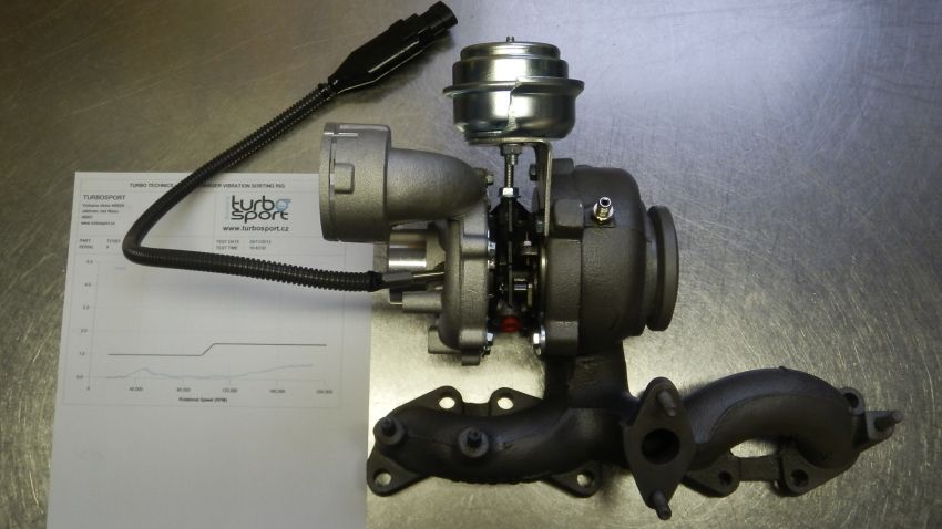

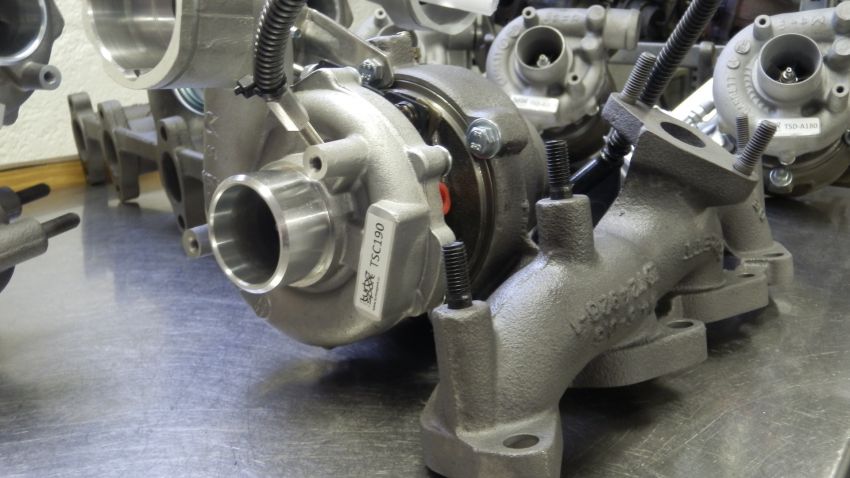

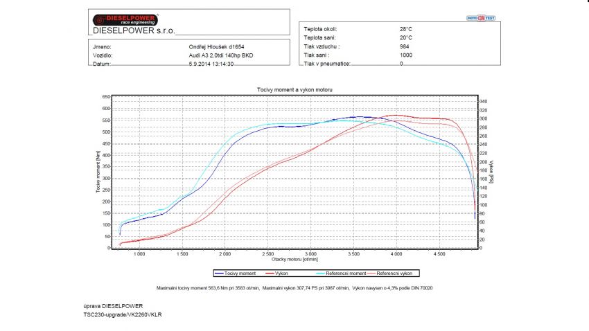

Stage 2
HW úpravy:
- Stage 1

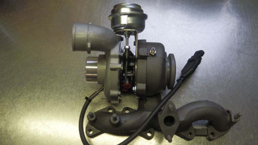

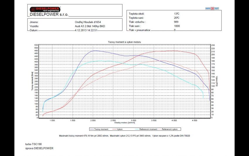

- Turbodmychadlo TSC190

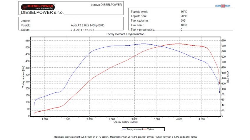

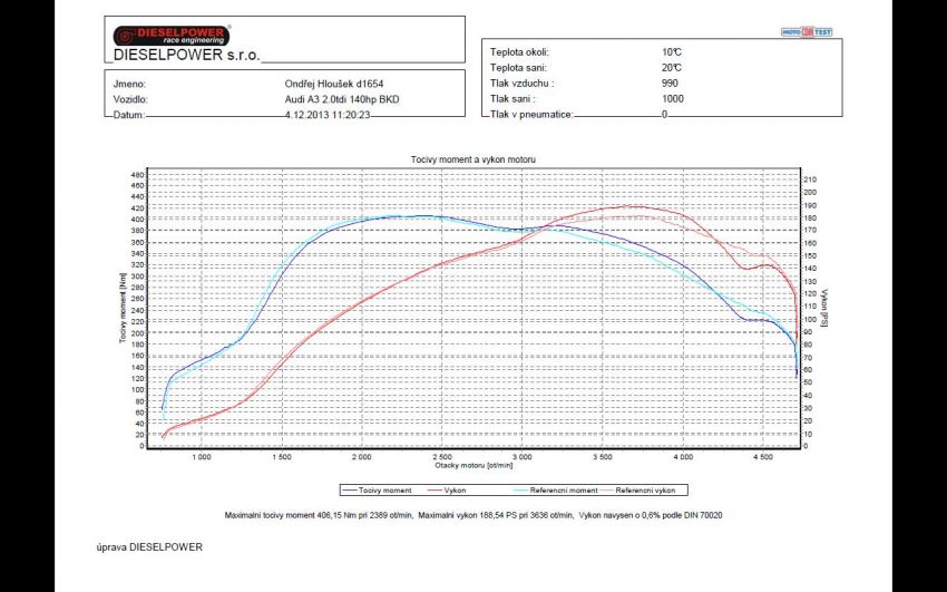

Graf 1 - seriové turbodmychadlo vs TSC190 (+8HP) na stejném SW
Graf 2 - finální úprava
Foto:

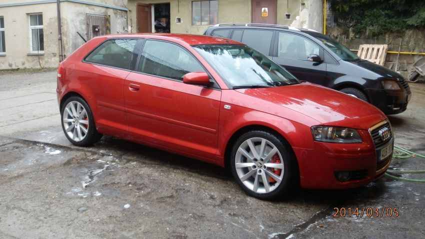

Stage 3
HW úpravy:
- Stage 1
- Turbodmychadlo TSC230

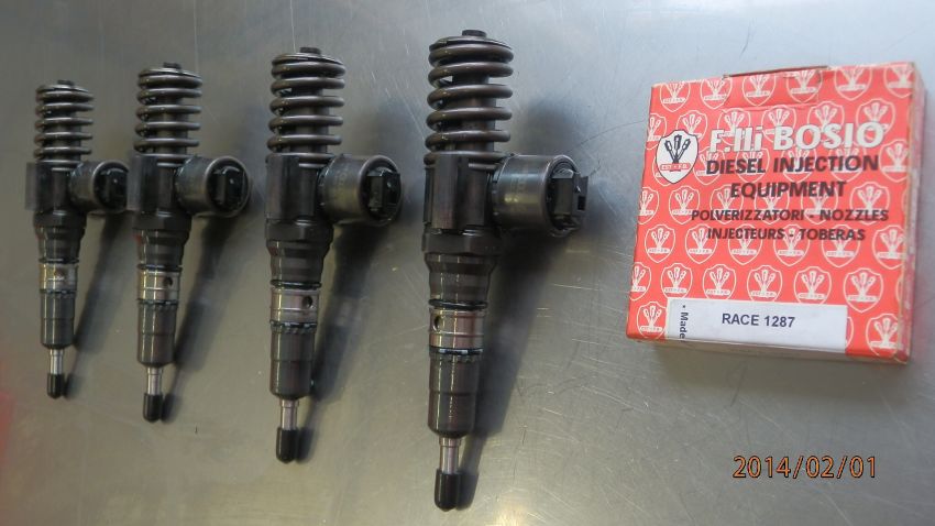

- Trysky Race 1287+

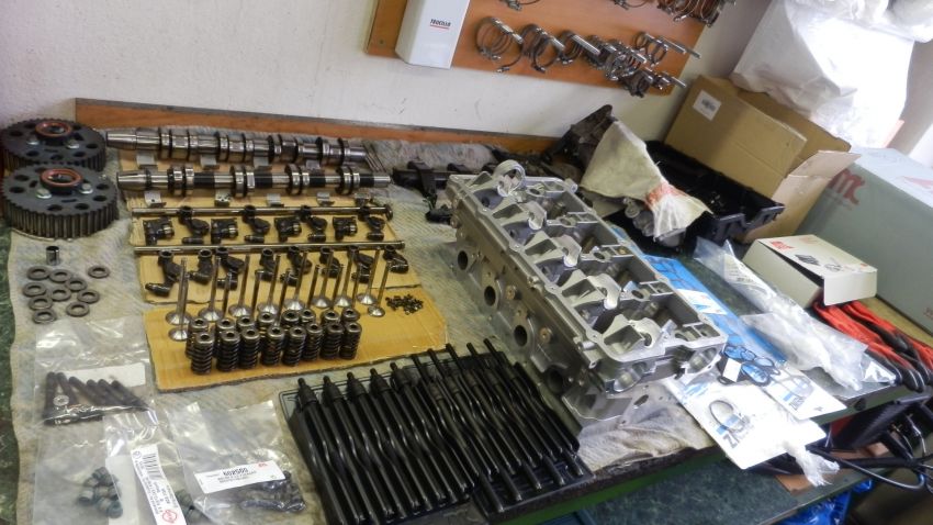

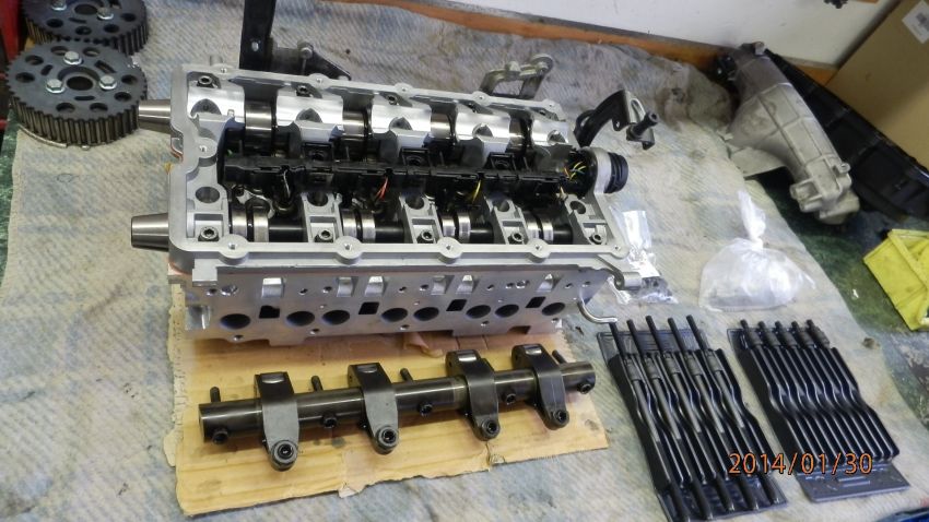

- Nová hlava válců
- 4bar MAP senzor
- Výfuk 70mm + koncový tlumič

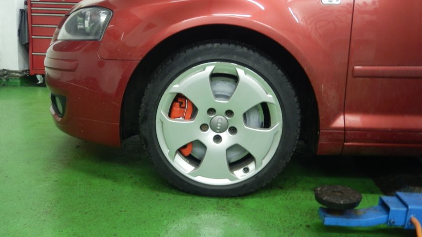

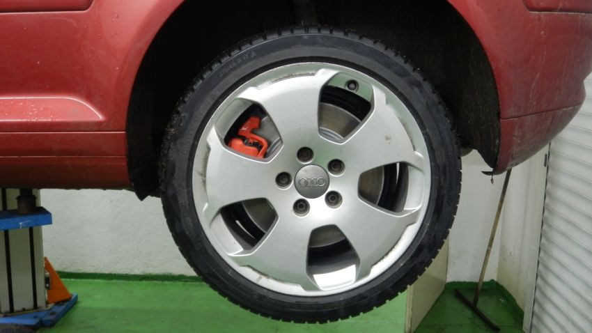

- Brzdy komplet S3 (345 + 310mm)
- Haldex 4. generace
Video: Youtube
Graf:
Foto:

- upgrade turbodmychadla (stále je to TBD v původních svodech s kompresorem 56mm)
- plus pár drobných úprav, které si již ale ponechám v rámci svého know-how
Graf:

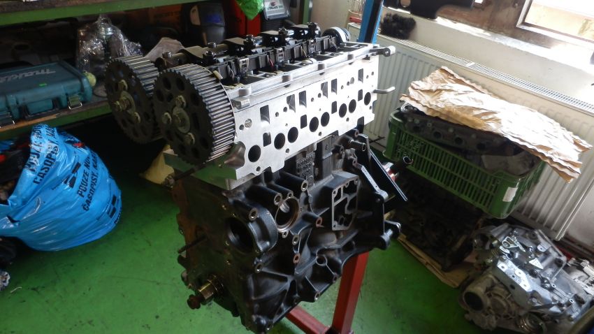

Stage 5

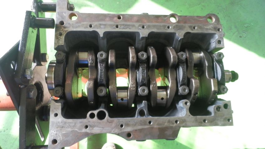

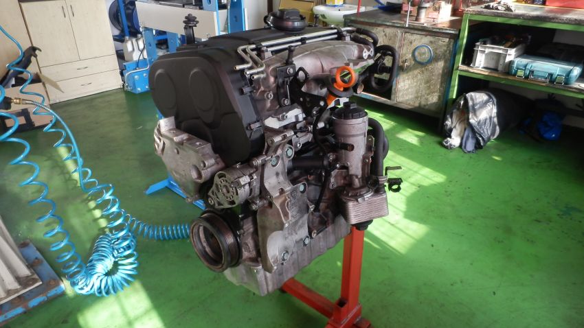

HW úpravy:

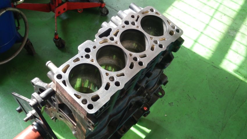

- kompletní rozborka motoru a rovnání bloku z důvodu tlakování do chladícího okruhu
- GTB2260VKLR předělané na podtlak a postavené na pulsních svodech
Graf:

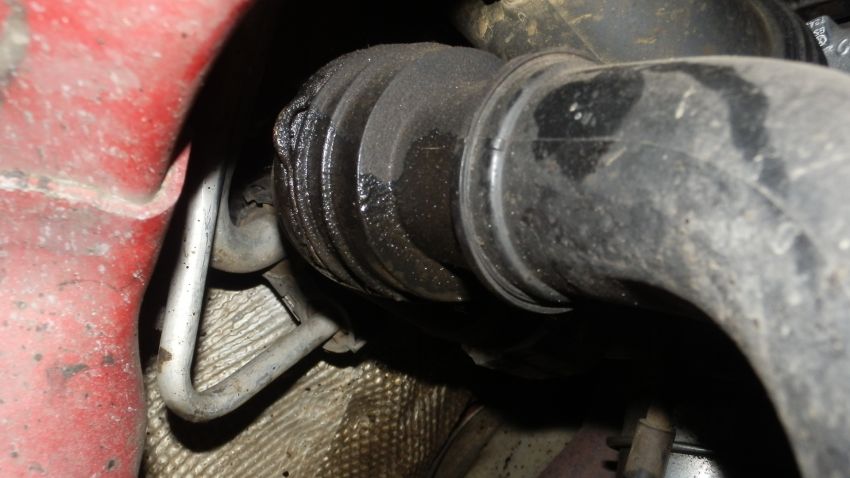

misokgb píše:Co spojka? Vyfuk a KAT/DPF?
Ma nejaky vykonovy prinos vyhodit tu zdochynaciu klapku, alebo je to len viacmenej udrzba, aby sa mohlo co najmenej veci pokazit? Nezhasina auto tvrdsie bez tej klapky?
Spojku jsem doplnil nahoře (komplet nová dvouhmota Sachs + lamela HDS), zatím bez jakéhokoliv protestování.
Výfuk i s katem zatím bez úprav, BKD DPF nemá.

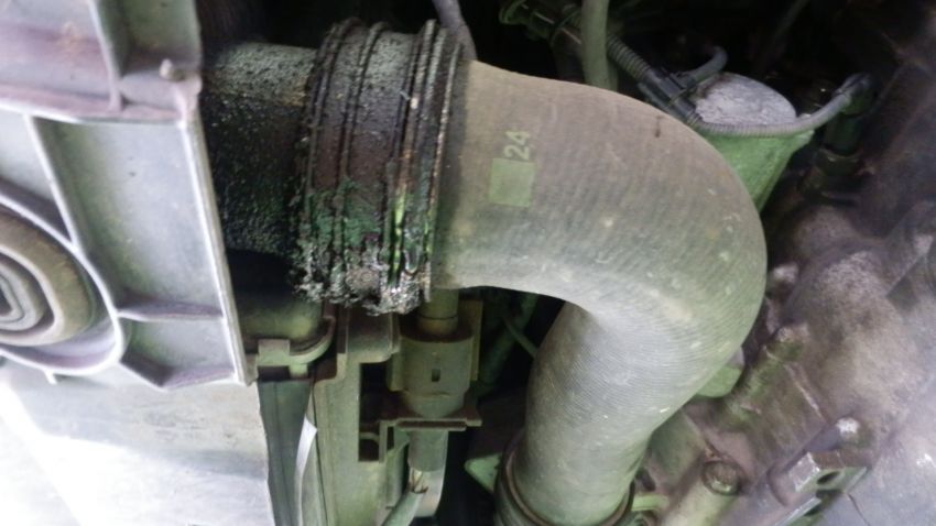

Odstranění EGR + klapky bylo hlavně z důvodu odstranění bajonetu na přírubě (celé vedení je komplet nové bez bajonetů), protože ty bajonety jsou problém po 100tkm při seriovém tlaku, pokud se jde s výkonem/plnícím tlakem nahoru, tak odstranění bajonetů je podle mě nutnost.

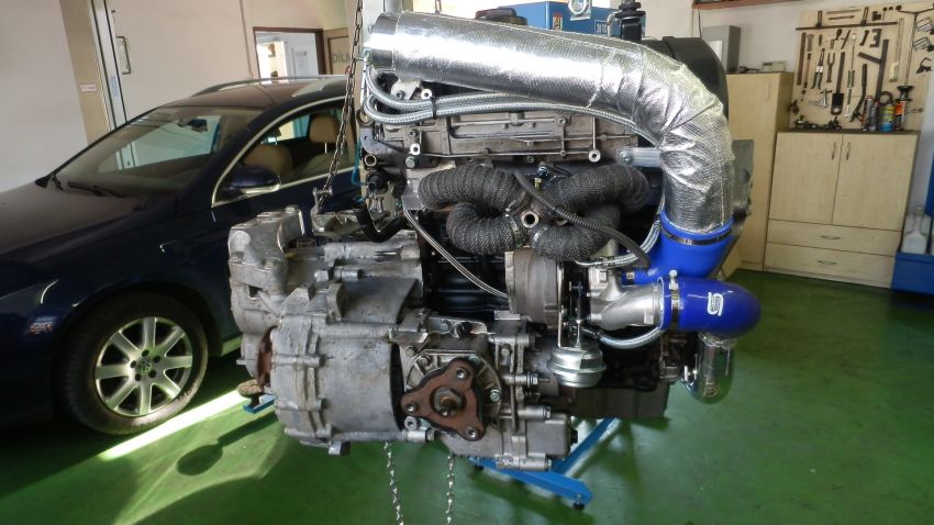

Som si vsimol skrutku s maticou na housingu. Je to pre meranie EMP/EGT alebo naco to tam je?
Andre
Příspěvky: 1607
Registrován: 23 led 2006, 05:35
Bydliště: Jablonec nad Nisou
Příspěvek od Andre »
Měříme oboje, to na svodech na foto je pro EGT sondu.
