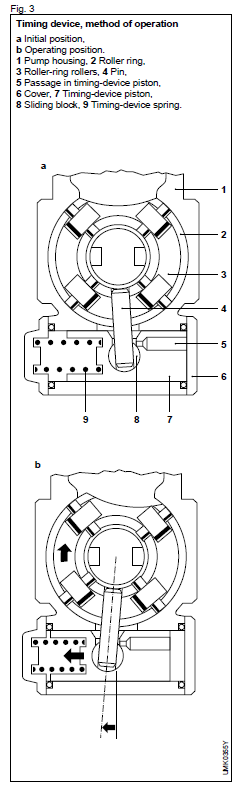

je to tak vo vsetkych rotackach? lebo niektore maju na spodku solenoid cez ktory predvstrek nejako riadi riadiaca jednotka, tj po odpojeni spodneho konektora motor zacne klepat ako divy.
napr. vid na spodku
http://www.aussiefrogs.com/forum/attach ... 400168.jpg
ale tento to uz nema, ale ide rovnako o mechanicku rotacku (lankovy plyn).

Predvstrek na vsetkych rotackach je ovladany pomocou vnutorneho tlaku v obale cerpadla. Dopravne cerplo dnu v obale cerpadla vytahuje naftu z nadrze a udrziava ju pod urcitym tlakom (v zavislosti na otackach) dnu v cerpadle. U mechaniky je predvstrek regulovany vylucne mechanickym sposobom a u elektronocky riedeneho cerpadla je predvstrek regulovany daleko jemnejsie a presnejsie kedze nieje len priamo zavysly od vnutorneho tlaku ale aj od solenoidoveho ventilu ktory ovlada RJ motora.

cize ten solenoid je ventil ktory pusta palivo ktore posuva ten pin?
alebo to nie je ventil a nejako priamo posuva ten pin (c.4 na obrazku) tj len doladuje predvstrek?
