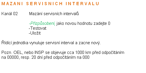

To je uds tam musis přizpusobení a nulovaní wiv

NEDAVNO SEM DĚLAL SKOUTA A BYLO TO V PŘIZPUSOBENÍ BYLO TO TAM V TEXTU DEJ DLOUHE PŘIZPUSOBENÍ

TAK TO UDĚLEJ ČUDLEM A JE TO NEBO JESTLI MAŠ AKTUALNI VERZI VAGU TAK TO MUSÍ JIT JE TAM RESET SERVISNÍCH INTERVALU

je to v přizpůsobení
