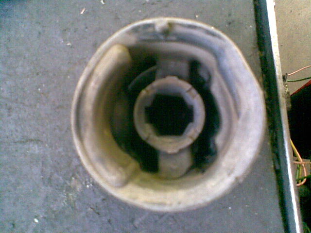

pokud řešíte problém s utrhávajícíma se zadníma silentblokama předních ramen, nabízí se řešení, pokud neuvažuju silentbloky od powerflexu, kde stojí jeden tuším 1000,-Kč, použít silentbloky z Audi A2 8Z0 407 183, asi 420,-Kč v originále (určitě v neoriginále by šli sehnat levněji)
původní silentblok

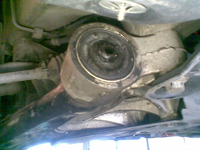

a tady jak to vypadá po výměně

sorry za ot:sem se s nima pěkně spotil,jednu stranu jsem nemoh namontovat zpět,myslím nápravnici a rameno.Ze svěráku jsem musel vyšroubovat čelisti (nemněl jsem lis).

který jsi dával, ty audiňácký nebo origo?

To Je Dobrý nápad :) ináč mi nevyhadzujeme ramená von robíme to priamo na aute sme si vyrobili jednoduchý sťahovák šrób a dve veľké podložky ušetrí to času a nervou akurát dobre namazať poprípade aj nahriať teúplovzdušnou pištolou a ide :) Uvidíme ako sa budú nasádzať tieto :) Ale Huml klobúk dole tieto asi vydržia tzroška viac.

dával jsem origo
