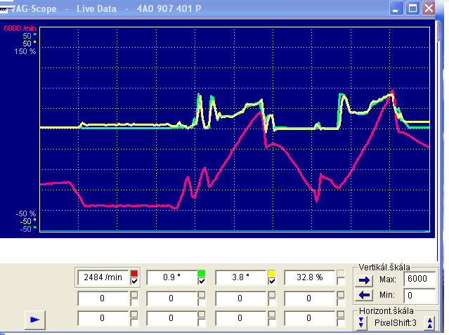

http://leteckaposta.cz/157097268
Takze jsem se k tomu konečně dostal...
Ještě jsem dávám kanál 11 kde nesedí hodnoty turba,na volnobeh 1250 mb požadovanej je blbost ne? http://leteckaposta.cz/677256572
Při tom klepání na volnoběh jsem naměřil toto http://leteckaposta.cz/885456114

v prvom logu kanal 002 a 004 vobec nesedia otacky a v 004 pri otackach 1253 mas poziadavku 17°, tolko za normalnych okolnosti je pri otackach 4500+.
Zozen si budik(trebars z rucnej pumpy) a skontroluj ci ti naozaj tak napicu plni turbo.
Lebo podla logu ti ho nafukne az pri 2800.
Poziadavka tlaku na volnobeh by mala byt nieco kolo 1000 max.
Ja by som sa asi zameral na cidlo tlaku v sacom potrubi, RJ, snimac otacok...
