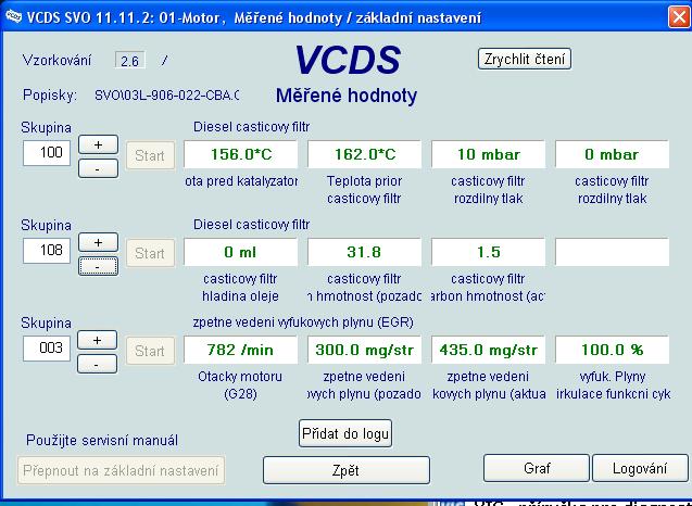

ahoj. mohl by se mi tady nekdo podivat jestli to DPF je funkcni..nelibi se mi ta hodnota 31,8. a EGR ma nejake divne hodnoty.

nie som si isty, ale ta pozadovana hodnota je zrejme hodnota, ku ktorej ak sa priblizi hodnota aktualna, tak sa spusti aktivna regeneracia. Skus sledovat tu pozadovanu hodnotu ako sa bude menit.
Viac by ma zaujimalo co znamena hodnota "casticovy filtr hladina oleje". Ja tam mam hodnotu 129 ml.
Aky mas kod motora a kolko mas na tom najazdene?
K tomu EGR neviem no. Pocitujes nejake zmeny v spravani motora?

ahoj. je to motor CBAB 2.0 TDI CR. DPF bylo cistene a EGR je cisteny..ale bojim se ze bude ucpana trubka od turbo do EGRu protoze ten egr byl na 80tis neskutecne zaranej a diky tomu odeselo DPF. to se vycistilo. co tady vidim tak ma 1,8 zaneseni. ale nejde mi do hlavy ta druha hodnota proc je tak vysoka ':/

Egr není funkční a pokud se nezapisuje závada tak se manipulovalo s SW motoru.Co se týká filtru tak se podívej na hodnoty od poslední regenerace zda se mění a odpoj snímač dif tlaku zda se zapíše závada.Dále kontroluj zda se hodnota dif tlaku bude na volnoběh do regenerace zvyšovat a zda po regeneraci spadne asi na 5mbar.

tak jsem dneska s autem najezdil cca 50km. ta hodnota 31.8 spadla na cca 5,7 pak vylezla na 6. kdyz prelezla pres hodnotu 7,5 zhasla i kontrolka DPF na budikach. a od toho zacal fungovat i EGR. a uz to vse funguje jak ma. na volnobeh je hodnota dif. tlaku 5mbar.

Kdyz regeneruje je EGR zavrenej.
