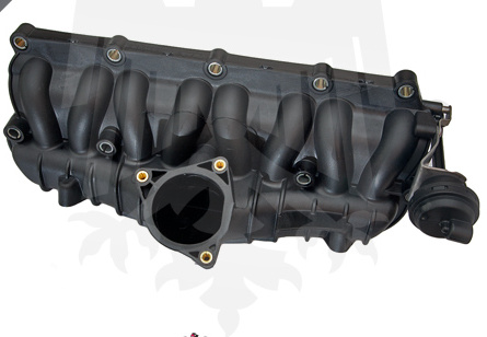

Přísává mě to kolem hřídele a chci se zeptat jestly se to dá opravit nebo sehnat na vrakáčí a jestly to z vrakáče nebude stejný a ještě co tam mají vubec za funkci ty klapky
děkuji za odpověd Michal
Dej nový, z vraku nebudeš vědět km co to má za sebou a jsou to klapky vířivého sání koupil jsi si opici tak musíš schánět banány...

to už vým taky že jsem koupil tu nej srač.. a ještě dotaz neskoušel někdo ty klapky odstranit a zaslepit díru po hřídely co to bude dělat. jo nový stojí 14t
zkus tam dát z BKD tam je alu bez klapek
Jirka.
Příspěvky: 2063
Příspěvek od Jirka. »
Alu a plast je podle roku výroby, na BKP bylo nejdřív alu bez klapek, pak alu s klapkama, pak plast s klapkama. BKD má alu a nebo plast bez klapek.
Podle mě to ale bez těch klapek nebude chodit, jsou tam úplně jinak podtlaky nemá to magnetickej blok ale zvlášt ventily jako 125kw, konec konců z 125kw BMR můžeš taky použít.
Nicméně pokud se ti to plastové vyšoupalo tak můžeš koupit starší hliníkové které by se snad vyšoupávat nemělo. Ale abych řekl pravdu tak vyšoupané jsem ještě neviděl ani to plastové.
neprošoupe se sání ale klapky samotné...

TDIgarage to umi spravit, pak by se to uz nemelo kazit;)

nema nekdo zkusenost ty klapky vyndat zaslepit a nechat motor volne? Na mercedes bezna vec sani stoji 10tis a tak se to resi touhle opravou. Chybu to pak nehlasi a motor bezi normlane.

jsem je odstranil a do otvoru po hřídeli jsem udělal závit a šroub a jezdí normálně
