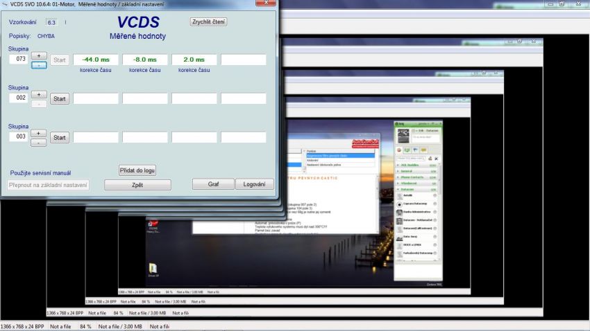

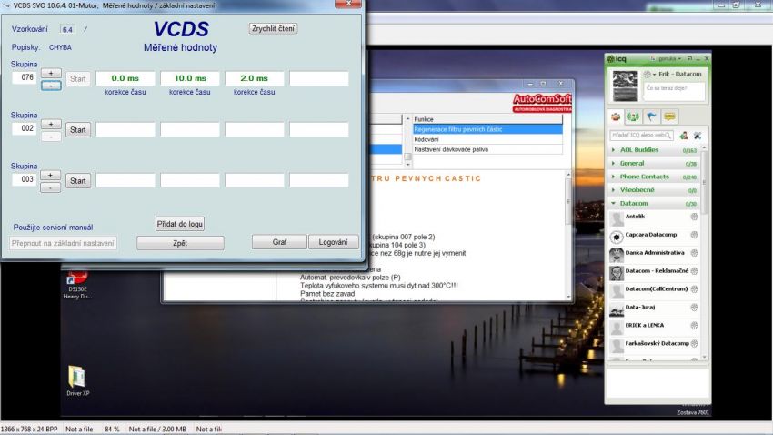

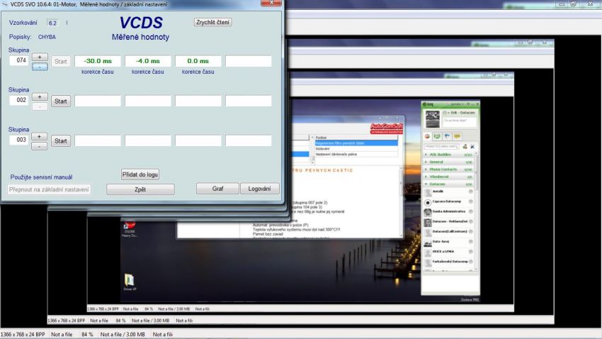

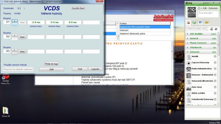

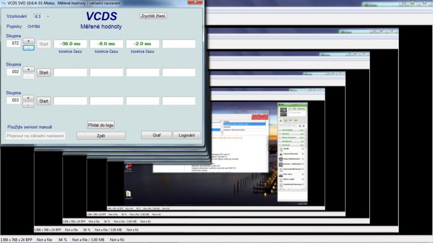

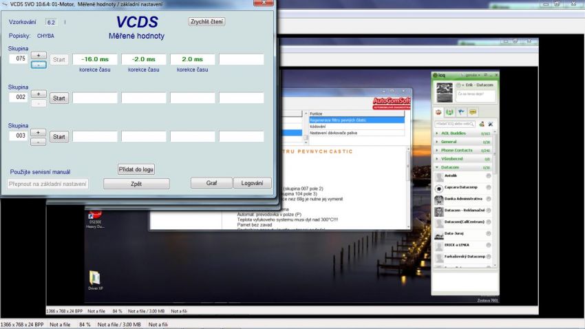

cavte.....dnes som pozeral na korekcie vstrekov kanal 71 az 77 davam aj foto vie sa niekto k tomu vyjadrit.....motor mam pocit ze dost podymuje a hlavne na volnobeh a tiez po case na volnobehu zacne ako keby zdrhavat alebo vynechavat teda ma nepravidelny chod.....vstrekovace su BOSCH a na jednej strane valcov som si vsimol ze su vsetky tri vlhke ako keby nejako prepustali alebo.....teda vicko je zavlhnute

su v prdeli :)
