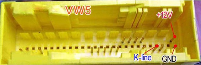

Ahoj mám tohle zařízení taky. Pracuje to bez chyb, ale jen v autě nevím jak s ním pracovat pokud je jednotka venku. Poraď mi prosím jak na to
Jednotka jde připojit i "na stole". Stačí připojit +12V, kostru a K-line. Zapojení konektorů na jednotkách airbagů je různé. K nalezení je např. v dílenských příručkách. Nebo napiš sem do fóra a se zapojením ti určitě někdo poradí.
Příklad zapojení jednotky řady VW5 / VW51 :
zapojení OBD konektoru:
4, 5 ... GND
7 ... K-line
16 ... +12V
___
Pro napájení je vhodné zajistit stabilizovaný zdroj 12-14V, min. 800mA.
Tweety
Příspěvky: 48
Registrován: 08 kvě 2007, 16:54
Příspěvek od Tweety »
Díky to bych měl zvládnout. Nemáš náhodou zapojení na tuhle 1J0 909 609?
