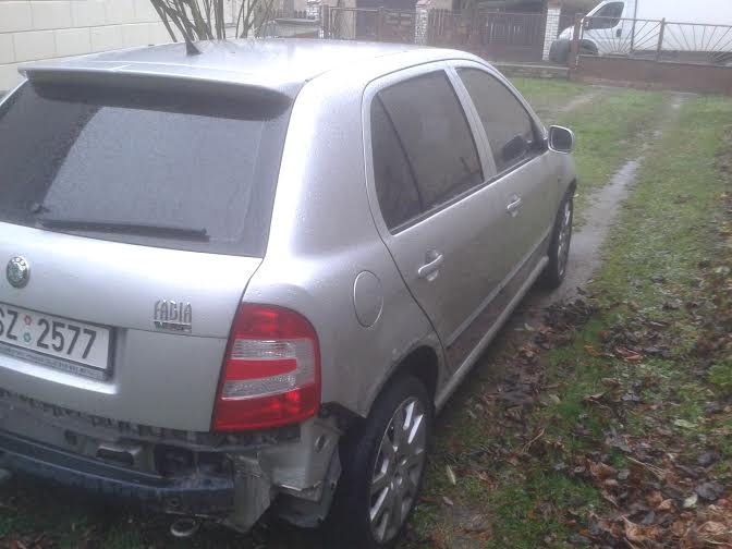

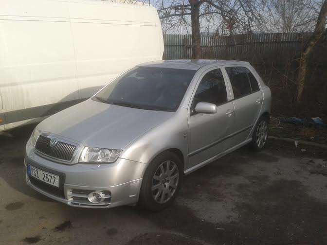

Tak jsem si na Vánoce 2013 pořídil Fabii RS ve špatném stavu, ale za dobré peníze.

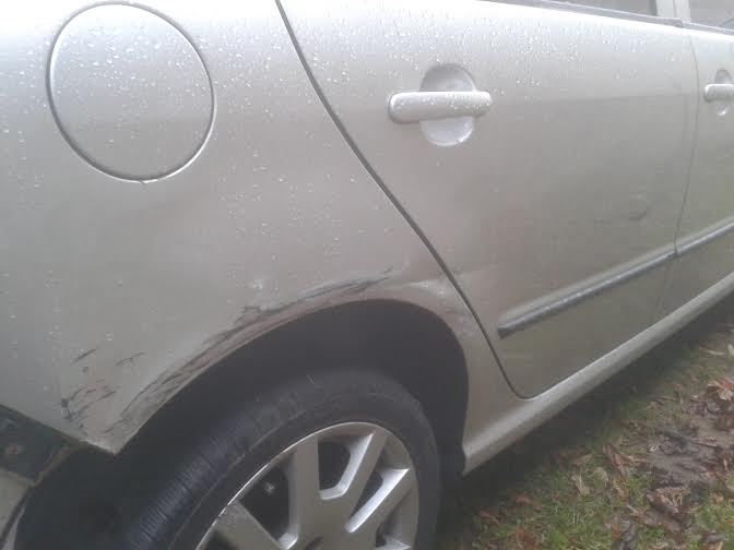

Sehnal se zadní nárazník, poničení prozatím jen rozleštěno, nasadili se zimáky Michelin Alpin 195/45/16 a dalo se jezdit.

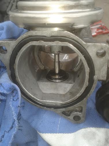

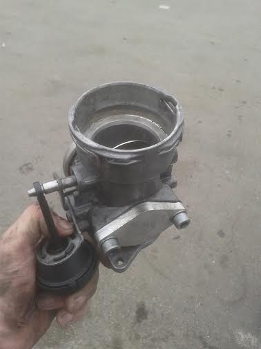

Začlo se čištěním a odstraněním EGR ventilu.

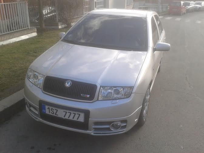

Stříbrná maska navíc bez loga vRS byla nic moc. Proto jsem ji polepil karbonovou folii a doplnil o znak z dvojkové Octavie RS.

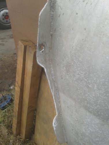

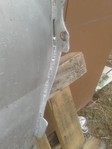

Jelikož auto jezdí celkem rychle po okreskách! :)), tak byla potřeba vyřešit spodní ochranu motoru. Lyže z áčkové Fabie na rally ale byla potřeba upravit na Tdi. Na jedné straně bouchala převodovka, na druhé hadice z turba.

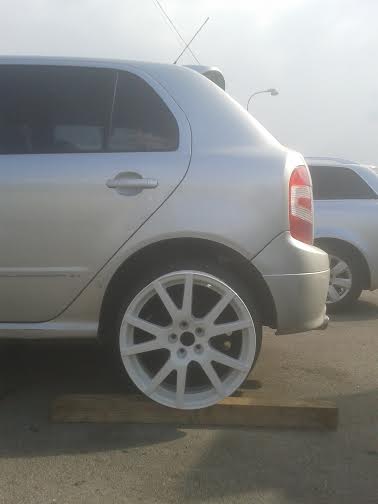

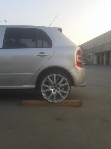

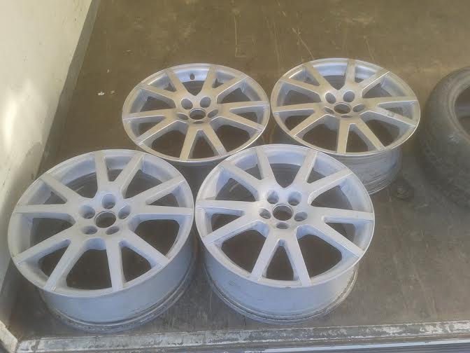

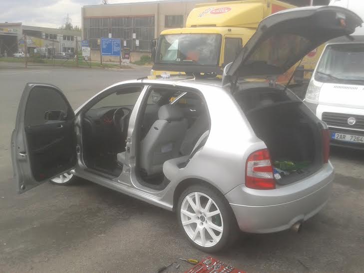

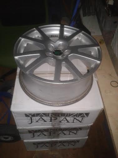

Pak začalo být hezky, tak se musely vyřešit kola na léto. Pořídil jsem 17ky z Octavie I RS.
ObrázekObrázek
Fabia RS, egr off, straight pipe, 312 zimmermann, 17" kola, cupra uložení, HDS 57, FMIC, TSA220, soft Dieselpower
MartinR3
Příspěvky: 40
Registrován: 15 kvě 2014, 17:10
Příspěvek od MartinR3 »

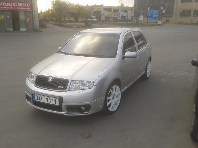

Už při pořízení ale bylo jasné, že nebudou stříbrné, ale bíle!! Všechno obrousit ale byla docela fuška! Výsledek však stál hodně za to!!
Pneumatiky jsem koupil BF Googrich (Michelin) g-force 205/40/17

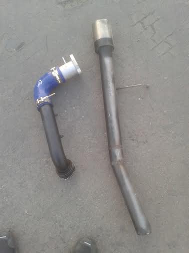

Zadní díl výfuku vyměněn za trubku s koncovkou! Super zvuk, lepší reakce na plynový pedál a ušetřeno pár kilo, za tu ošklivou věc, která tam byla! :D EGR delete jsem nakonec nepoužil! Kára s tim nějak nesypala a chtěl jsem chcípací klapku!

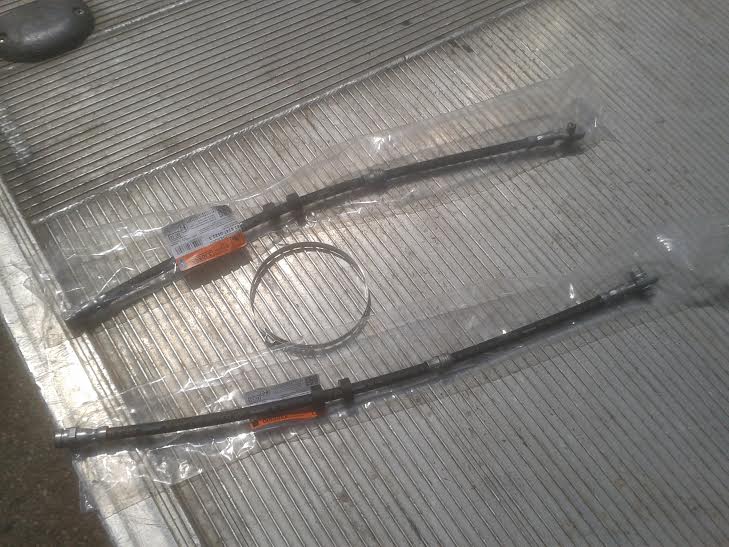

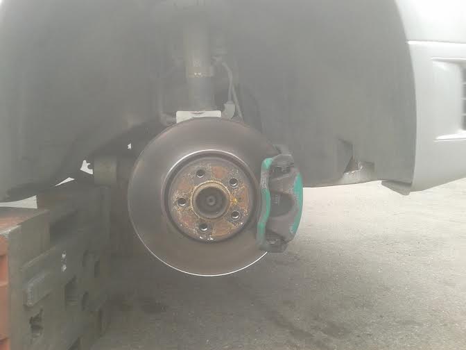

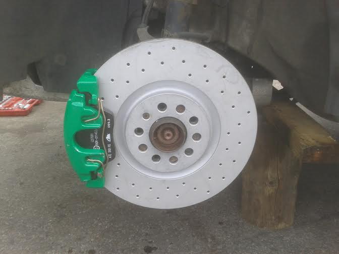

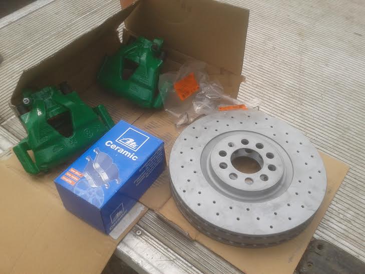

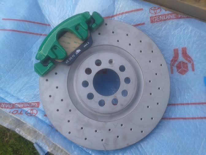

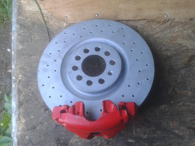

Na to, že tu káru vyrobili jako eReSo, tak to teda moc nebrzdilo! :) Sehnal jsem brzdiče z Octavie I RS červené barvě! Jelikož jsem je instaloval na Škodovku, musel jsem je přece přelakovat na zelenou! :D
Kotouče Zimmermann Sport 312mm
Destičky ATE Ceramic
Při instalaci jsem našel ještě popraskané hadičky, proto také výměna a opět ATE.

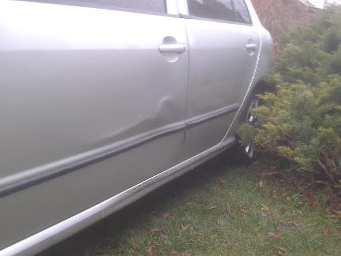

Pobourané dveře bylo potřeba vyměnit, aby to taky nějak vypadalo!

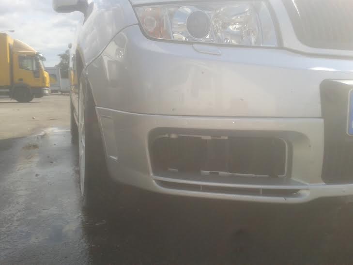

Instalace velkýho cooleru by sice byla hrozně fajn, ale musím postupně. Proto při horkách v létě kára moc nejela. Zkusil jsem odstranit mřížku s mlhovkou a kupodivu byl rozdíl znatelný!

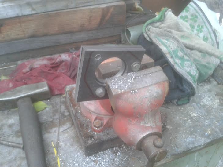

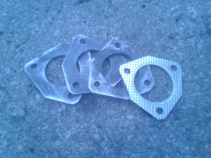

Dneska jsem vytvářel výfukové příruby, aby mohl být kat šroubovaný a v případě nějakého výletu do zahraničí během pár minut přendaný. Jako jeho náhrada bude prozatím trubka, rezonátor mám připravenej, tak uvidíme, jestli se na něj dostane! :)

Chcem sa spytat kde a zakolko si zohnal ten origo plech pod motor pre Fabiu 6Y homologovanu do sk. A8 :?
