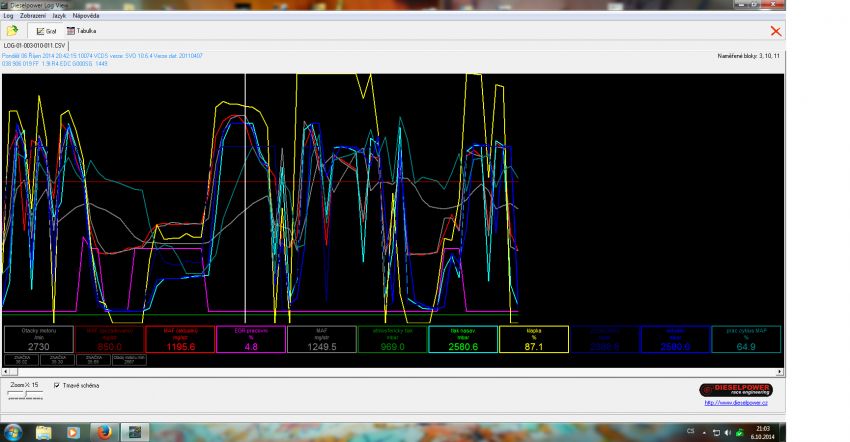

turbo je od turbosportu a soft je tdidrapek,požadavek 1,36b a přefukuje až 2b,s červíkem jsem nehýbal ale zkusil jsem na něj dát podložku a téměř bez změny.Udělá to jen určitým spektru otáček 1900-2500 když dám podlahu dřív nebo později tak se zreguluje okamžitě a dá se říct bez špičky.log hodím večer.Na slabším sw s požadavkem 1,30b je špička max 1,6.při klidný jízdě nafoukne třeba 1b a řve jako kráva,po 2vteřinách spadne na požadavek a je skoro ticho.

zkuste změřit EMP pokud je to možný. To dost napoví
