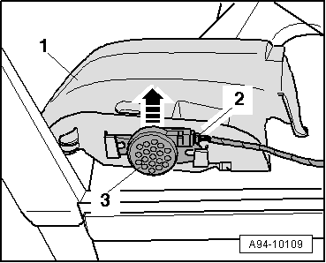

Kde najdu repracek na zadni senzory? Sundal jsem vypln zadniho sloupku (sikmeho) vlevo a tam vidim je airbag.

Original. Kamos to koupil a chraptel a ted uz nic nedela tak potre uju rychle vedet kde je pipak

Demontáž a montáž varovného bzučáku asistenta parkování vzadu -H15- na vedení pásu vpravo - limuzína od modelového roku 2007
Demontáž a montáž varovného bzučáku asistenta parkování vzadu -H15- na vedení pásu vlevo - limuzína do modelového roku 2006
Zadní pás na sloupku C

Diky rano jsem to riskul a levou cast rozebral a byl tam:-) nefungoval tak jsem tam dal jinej z ponku a pipa i stejne :D
