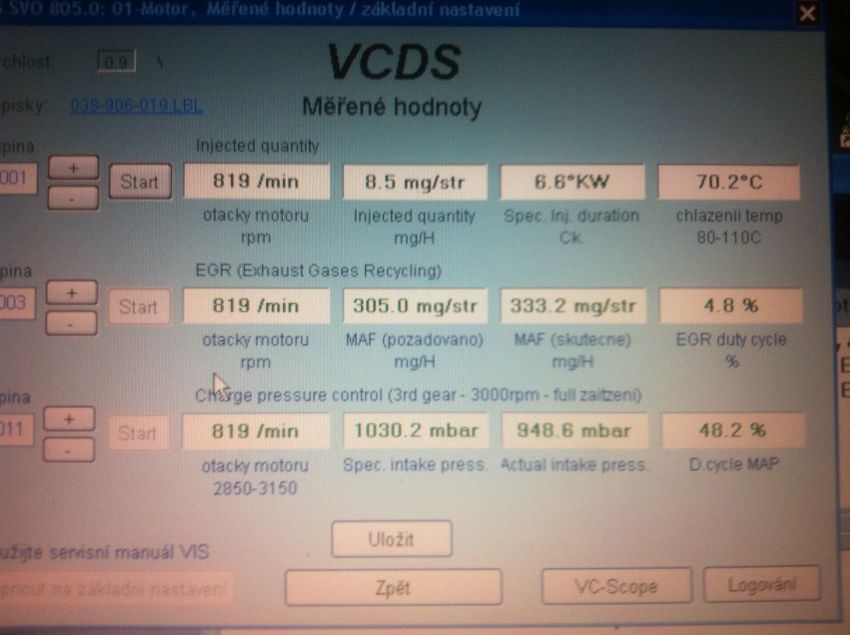

naloguj 1,3,11

acryll píše:naloguj 1,3,11
Ok vecer se na to mrknu a dam to sem
tady je ten logObrázek
Napsal: 05 lis 2014, 05:42
od misoVW
to nie je log, ale screen.
