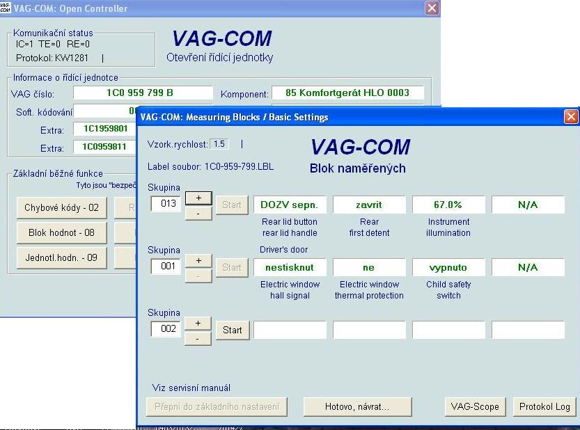

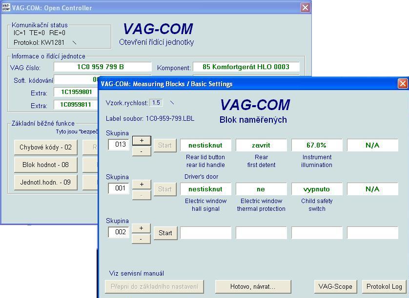

Ja som kupil auto s tym že to neišlo vôbec... Ale rad by som to nastavil...
A nie je tam orginál alarm, ale meta system neviem čo to ma vplyv na to alebo nie...Obrázek
