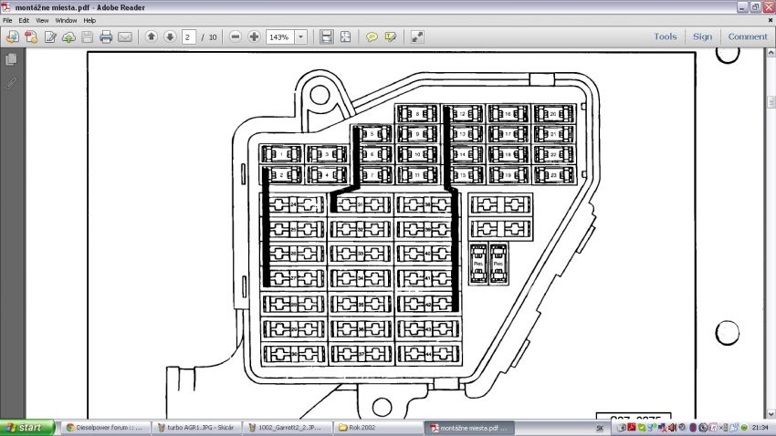

Kontroloval si poistku č.3 (5A). ?????
Výstup na osvetlenie schránky je vo vypínači svetiel pin č.16 (na vypínači označeniie 58). Vodič má šedo-fialovú farbu. Tento vodič pokračuje do poistkovej skrinky. Je napojený ako prívod na poistku č.3( odtial je prepojené napetie aj na poistku č.4) S poistky č.3 ide na rozvetvenie,kde jedna čast vedie priamo na konektor pri schránke a druhá čast ide do regulátora intenzity podsvietenia.

Vyskúšaj to pri zapnutých svetlách. A stou poistkou..no neviem.Obrázek
