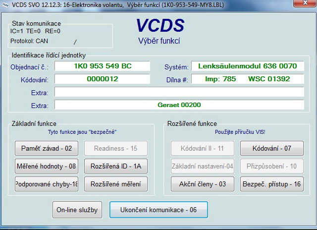

Golf Plus BXE 2006 podvolantová jednotka viz obr - dá se k ní připojit páčka s tempomatem, nebo tenhle typ řj ho nepodporuje?Obrázek

měl by jít viz seznam

ano mala by byt rovnaka, pri tej podvolantovke pozor je tam napisane Depending on the hardware version of this module, it MAY or MAY NOT allow Cruise Control Retrofitting, so replacing the Steering Wheel Control Module may be required.
V závislosti od hardvéru verziu tohto modulu, môžu alebo nemusia umožňovať tempomat dovybavenie, takže výmena volantu ovládanie modulu môže byť potrebné.
takze moze sa stat ze nebude podporovat tempomat
viz http://wiki.ross-tech.com/wiki/index.ph ... e_Versions

takže je to tedy 50 na 50. no uvidíme. a ještě pak se to musí aktivovat diagnostikou, že?
mjanulik
Příspěvky: 636
Registrován: 01 říj 2011, 21:56
Příspěvek od mjanulik »
Tak jednotku nakoduj ( přes diagnostiku ) ze je tam tempomat a když te to pustí tak půjde a když ti to napíše chybné kódování tak nepujde

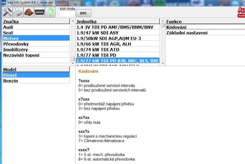

to můžu zkusit. jak čtu ve visu,tak se předposlední číslo má změnit,ale je tam více variant. která je ta správná? jednička???

v motorovce taky? to jsem ve visu nenašel. jak se to dělá?

zle si pozeral vo visu to je medzi motormi

OťasTDi píše:to můžu zkusit. jak čtu ve visu,tak se předposlední číslo má změnit,ale je tam více variant. která je ta správná? jednička???
2 je ked nemas palubny a 4 je ked mas

jasný palubní pc to má,takže 4. ale v tý motorovce to nemůžu najít.viz obrObrázek

Připojíme se k jednotce motoru 01 a zadáme login 11463 pro aktivaci tempomatu.

jo no tak to bylo i na starých EDC 15 - tak to znám :D dík
