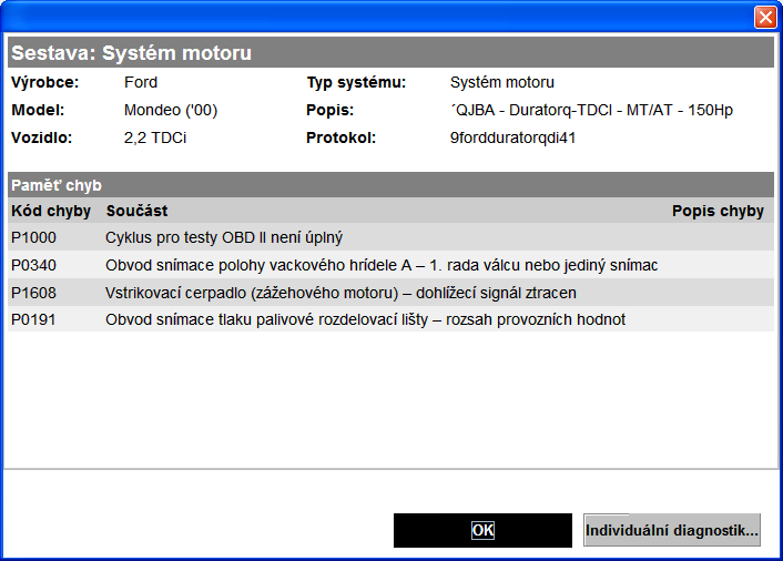

P.S.: vycetl jsem chyby z RJ, dve tamy byly, jenze pri testech sem odpojil cidlo z railu, cili ty chyby jsou asi od toho - po vymazani chyb a pokusu 2x nastartovat zadne dalsi chyby uz nevybehli.

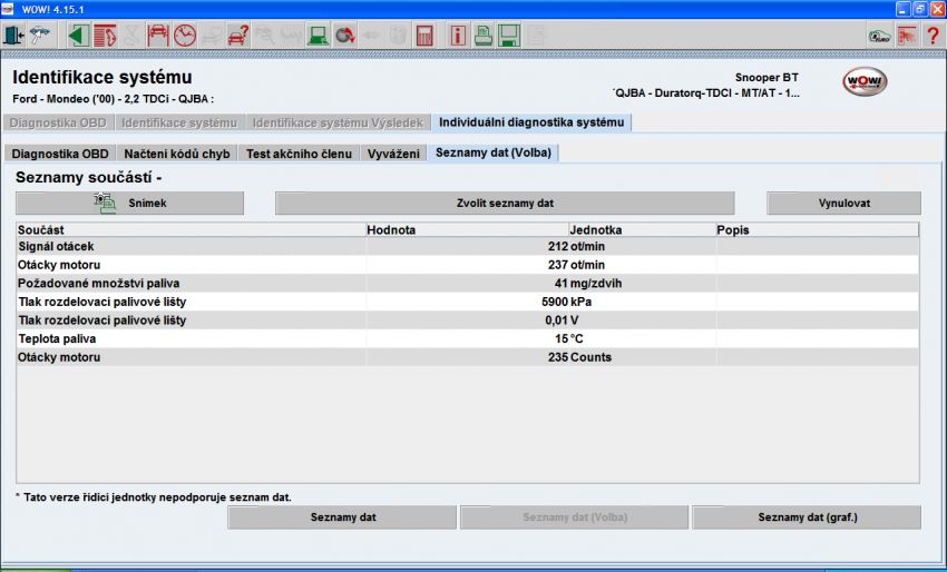

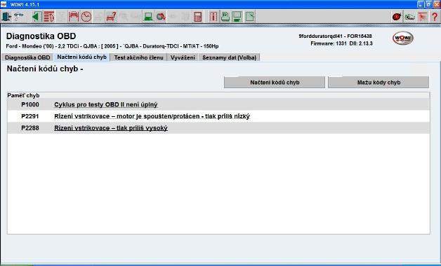

čau, mám stejný problém. Stihl jsem to dnes akorát napichnout na diag. potřeboval bych data na proměření snímačů voltmetrem, osc. nemám. A umístění čidel. Zaráží mě hodnota napětí snímače tlaku paliva na liště, měřeno voltmetrem při zapnutém kličku je 5V, ale v jednotce 0,01V při startování. Obvod snímače vačky se zapisuje do chyb ECU po smazání a opětovném startování.

Malej tlak na rail 59baru ani neaktivuje vstřikovače.5V je referenční napětí signál je vedle a zbyde kostra.

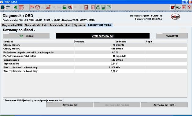

Tak jsem nabil baterku, auto chytlo. Vyletely otacky a neslo to chcipnout.

Čau, Nevim zda to má 2 jednotky, Zitra na to mrknu. Jedna je pod čelním sklem u spolujezdce a druhá popř. kde? Jinak stihl jsem dnes aspoň přepadový test vstřiků. V měřených hodnotách na odchylky vstřikovačů byla hodnota 0 mg na 4-tém vstřiku, u ostatních to ukazovalo 0,05 mg atd. přitom podle testu přepadu se nejvíc plnil odměrný válec na dvojce viz video.
