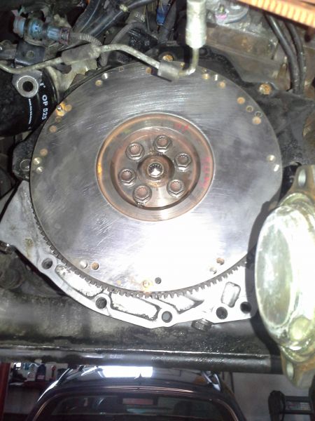

ok chalani takže ešte intercooler a z čoho tam pasuje jednohmota?? dakujem

tohle delam ted ja :)ale da se koupit aji sada 228 ale tohle je top :)

meeiro píše:tohle delam ted ja :)ale da se koupit aji sada 228 ale tohle je top :)
http://dieselpower.cz/forum/viewtopic.p ... c&start=15
Já už s tím jezdím a funguje parádně i se sériovým přítlačákem(ne Sachs Race, ale obyč Sachs) jen to do 2tis. duní, ale mam 4x4, takže to přikládám tomu. Na dvoukole by to nemělo být tak znát.

kurna fakt se mi to libi dobrej napad... chtel bych to co v nejblizsi dobe dodelat... i s velkym FMIC...

Dobrý nápad a řešení, fakt smekám.
Docela by mě zajímalo, jestli by tato sestava fungovala a šla dát i na Fabii1 ATD, nebo Octavii1 s 5Q

ve spojeni jine lamely by to asi melo podle me jit.. ale nikde jsem to nevidel :)

jirius1 píše:Dobrý nápad a řešení, fakt smekám.
Většinou jednohmoty na příčný motory mají stejně dosedací plochu pro lamelu a přítlačák zapuštěnou, takže použít by to asi určitě nešlo.
A nehledě na to, že věnec se zubama mají z druhé strany.(podélný motor má startér od motoru, příčný motor startér od převodovky).

Tak čistě jen teoreticky kdyby se použil přítlak i lamela 240 pro tu audi 2.3benzin, jednohmota setrvák z ATD by se srovnal do roviny s plochou pro lamelu a převrtat díry. Možná by šla použít i lamela 240z 6Q. Chtělo by porovnat a změřit výšku přítlačáku ATD a 2.3benzin.
